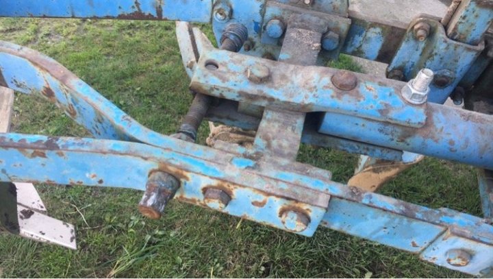

Siemka wiecie może jak ustawić pług brening 3 skibowy obrotowy żeby więcej brał na śrubie relulacyjniej już nie da się przesunąć a jest rozkręcone dopiero pol śruby  może której z tych 3 śrub blokuje pierwsza rozkrecilem to przesunął się o 2 cm więcej czyli na 24 cm
Zdjęcie zostało zrobione od boku dlatego się tak wydaje
Odkręciłem pierwsza śrubę i wyjąłem ta kostkę to pług się przesuną o 2 cm tylko w na internecie pisze ze rozstaw roboczy to 30 cm a u mnie jest 24 cm
51 minut temu, Bartek1888 napisał:
Z przodu mam tylko coś takiego
No to odkręcaj te dwie śruby i przestaw na otwory w prawo i zobaczysz czy Ci się będzie rozszerzać.
@Bartek1888 obecnie oś obrotu jest pod zbyt dużym kątem do o ramy pługa i nie da się bardziej zwiększyć szerokści orki. Na drugim zdjęciu widać tam dwa wolne otwory w poprzeczce. Przestaw tą rurę (oś obrotu), tak aby w te otwory włożyć śruby. Zwiększysz w ten sposób szerokość pierwszej skiby. Dzięki temu oś obrotu będzie położona bardziej równolegle do osi podłużnej ramy pługa. To zaś sprawi, że będziesz mógł jeszcze zwiększyć szerokość orki śrubą widoczną na pierwszym zdjęciu.
Tak. W ten sposób zwiększysz szerokość pierwszej skiby i ułatwi Ci zmianę szerokości orki. Teraz ze względu, że ta oś (rura) jest pod dużym kątem do osi podłużnej ramy, blokuje Ci śrubę regulacyjną. Ta rura przecież się niewydłuży. Jak zostanie z przodu ramy przestawiona o jeden otwór, to zluzuje się przy śrubie od regulacji szerokości orki. Dzięki temu będziesz mógł kręcić dalej śrubą regulacyjną.
