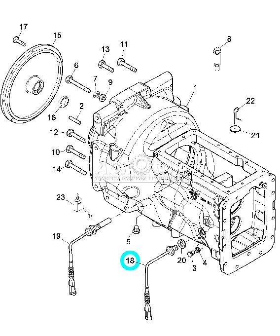

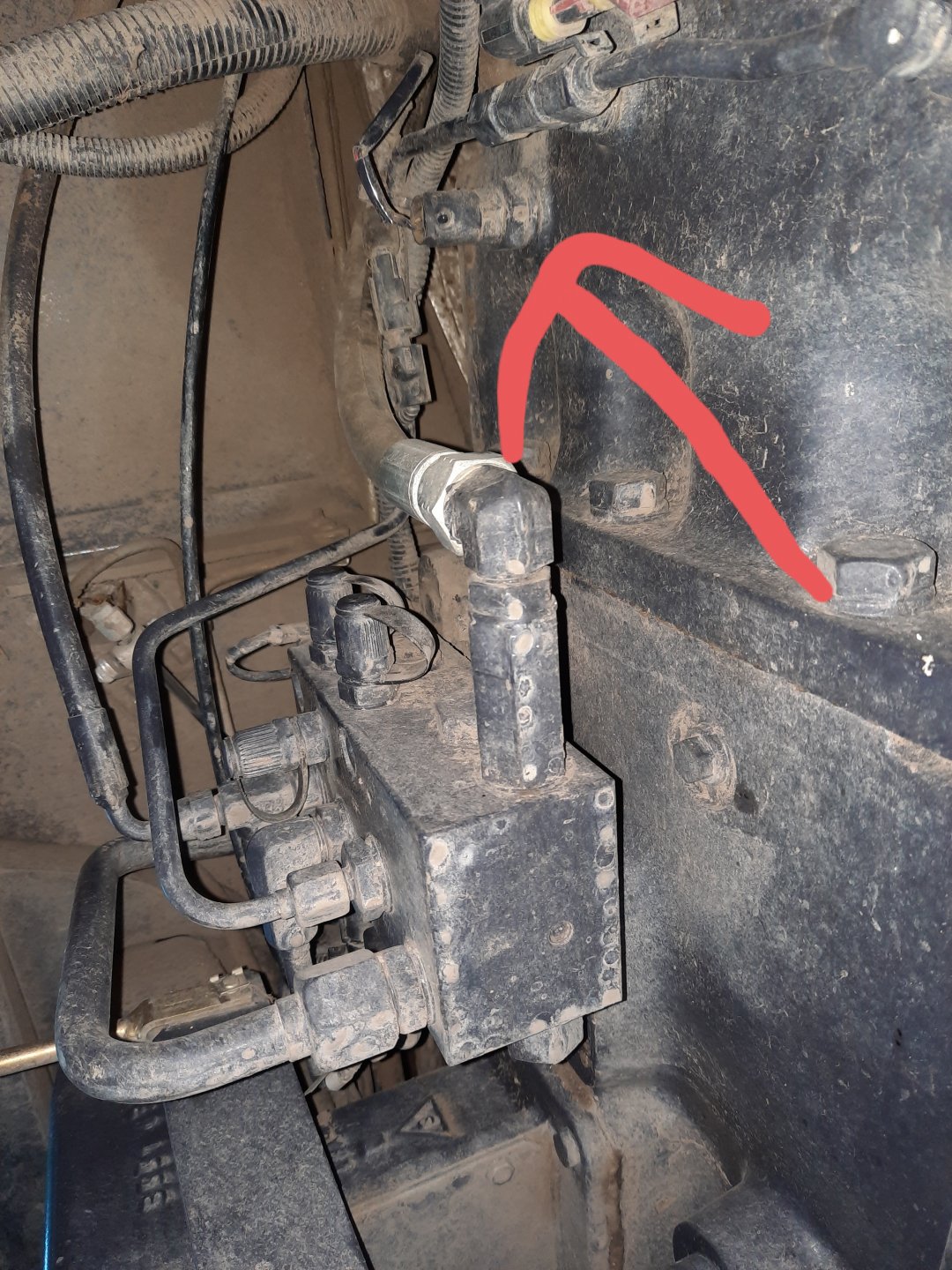

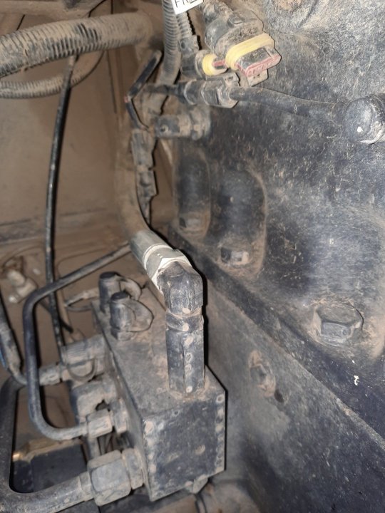

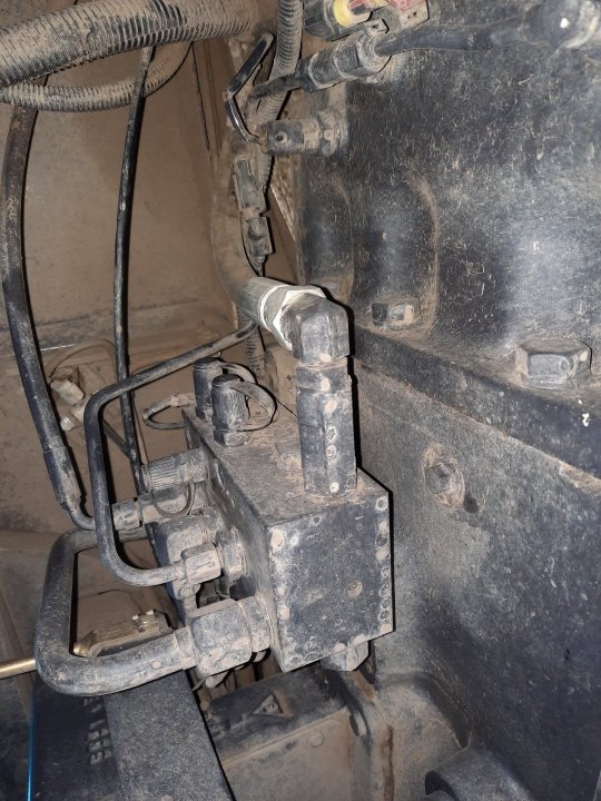

Witam, mam taki problem. Od nowości w ciągniku landini landpower (2008r) zwykła skrzynia mechaniczna, nie działa mi licznik prędkości. Tato na gwarancji sie za to nie zabrał i teraz trzeba samemu dojść. Od czego zacząć? Wymiany czujnika? Gdzie ten czujnik sie znajduje? Na skrzyni? Mam zdjęcie i myślę że to ten czujnik tylko nowy ok 400zl. Jak sprawdzić czy rzeczywiście to jest przyczyną.
W landini legend czujnik znajdował się po prawej stronie stojąc z tyłu pod rozpierakiem hamulca.
Może trzeba czujnik mocniej wkręcić?
Jutro spróbuję, na zdjęciach co podesłałem tez jest niby po prawej. Na jakiej zasadzie działa ten czujnik ze wkręcenie go moze coś pomóc
Musi być odpowiednia odległość czujnika. Za mało wkręcony nie złapie impulsu.
Na tej samej zasadzie jak czujnik prędkości w rowerze - jak magnesy będą za daleko to nie pokaże prędkości.
Tylko mało prawdopodobne aby z fabryki wyjechał bez działającego prędkomierza.
Jeśli by to była prawdopodobna przyczyna to pewnie max jeden obrót.
A najpierw wykręcić i zobaczy czy nie jest właśnie już koniec urwany.
Na zdjęciu jeśli to ten czujnik, to wygląda jakby był do oporu wkręcony

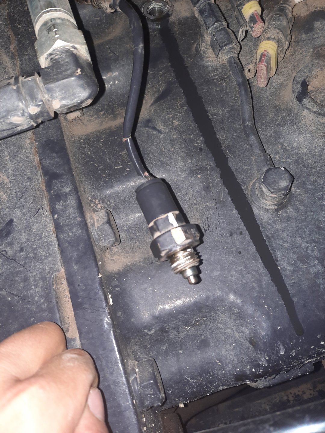

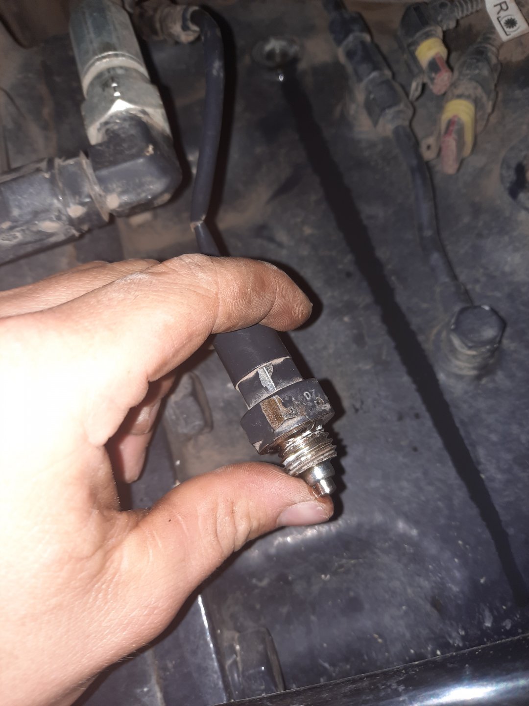

Odkręciłem,  czy to jest czujnik prędkości? Ten grzybek na końcu można wciiskać . Podczas uderzania młotkiem nic na wyświetlaczu sie nie pokazało
