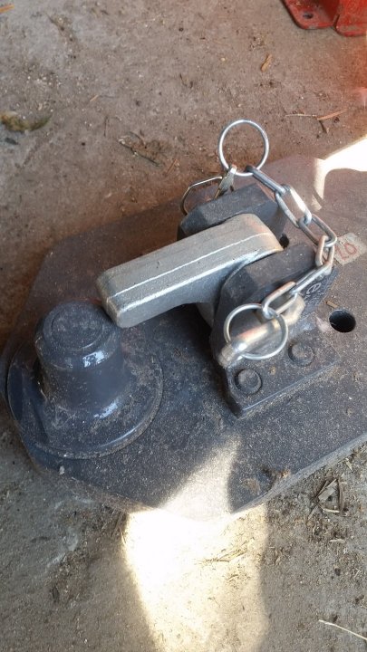

Twój zaczep PitonFix jest zabezpieczany długim sworzniem. Górny zaczep transportowy masz? (podeślij foto jak jest zamontowany - tak dla pewności).
Tak, tylko brakuje u niego takiego dzyndzelka. Jak nie zapomnę to jutro zrobię fotkę.

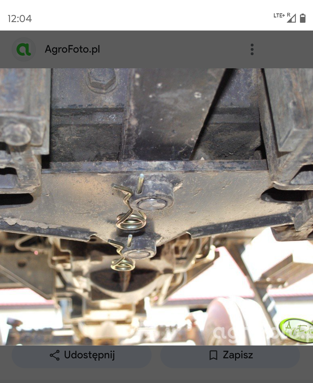

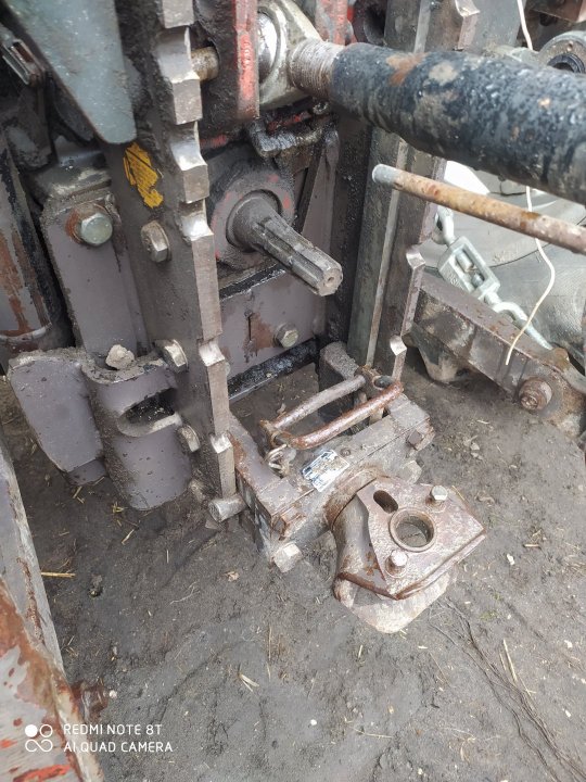

Nie będę zakładał nowego tematu wiec napisze tu
Otóż ja mam zaczep na szynie i czy jest możliwość zamontowania dolnego zaczepu? Czy będzie przeszkadzal ten zaczep?
U mnie to wygląda tak
Ja szukam takiego rozwiązania do 6190. Też mam na szynie podobny zaczep jak Ty i z tego co się rozgladalem to da się też kupić zaczep z zapięciem typu kula na szyne
U mnie wygląda to tak samo i się zastanawiam czy dorabiać listwę czy piton trzeba kupować .. sporo pytań mam lecz może wasze doświadczenie bądź sposób rozwiązania macie lepsze ?
Ja nie mam 30xx. Ja mam 8120 ale szyna tutaj byla podobna dlatego napisałem.
U mnie nie ma zaczepu dolnego/polowego. Byla tylko szyna i przesuwny zaczep. I w tych szynach byly fabryczne otwory pod pitona tylko u mnie go nie bylo. I kuoilem z tego linku wyżej co dalem. Zadzwonilem do goscia i wyslalem mu rysunek szyny z wymiarami. Po 2 tyg przysłał zaczep i pasuje jak ta lala. Wiec jakbys dorobil jej te otwory to tez by ci podeszlo albo pzerobic ten polowy

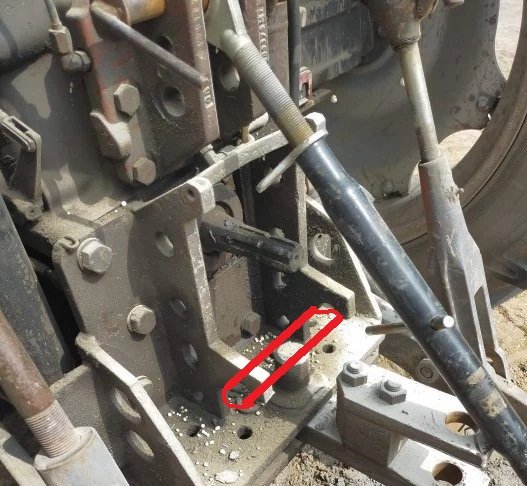

      Witam
      Problem leży w pompie Lucas, wycieka paliwo na zaznaczonym na zdjęciu elemencie.
      Jak zniwelować ten wyciek? Czy tą śrubę z talerzem można wykręcić samemu (i jaką spełnia funkcję?) czy niezbędny będzie mechanik/pompiarz? Podejrzewam że jest tam jakiś oring który przepuszcza paliwo?
