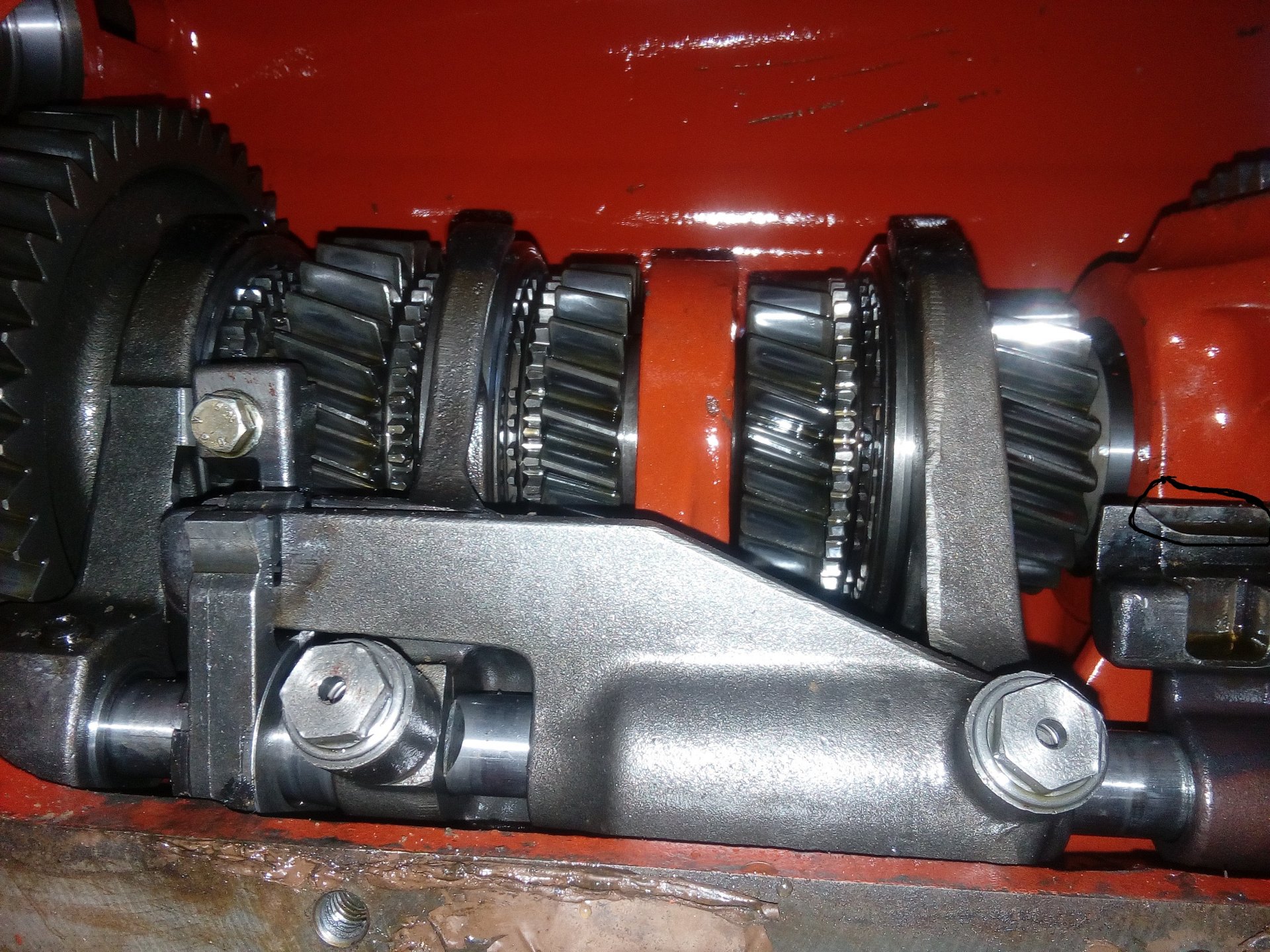

Witam mam problem z ciagniekiem mf 3080, otóż biegi B wchodzą a biegi A wałek od dźwigni nie wchodzi do końca przez co niemogę wbić biegu przud tył.
I czy jest do tego jakiś elektrozawur...
6 godzin temu, sznajdik napisał:
A masz prawidłowe ciśnienie? Bo AB przerzucane jest hydraulicznie poprzez siłownik na deklu.
Witam tłoczek wchodzi do środka a nie może się cofnąć na B wchodzi a na A nie może cofnąć
Oringi były wymieniane jak by co
Edytowane przez Alek77181
ciężko rozczytać ten bełkot ale zapewne są luzy na dźwigienkach pokrywy od przełączania AB, ewentualnie pokrywa skrzyni "źle siadła". Nie wiem jak u innych ale u mnie nie ma kołów ustalających i dlatego u mnie jakby pokrywę dokręcić w pozycji kiedy ona "wisi" na śrubach to też "niby" zazębia się grupa biegów ale już rewersu nie włączę ani przód ani tył. Po prostu końcówka wałka, który przechodzi przez pokrywę jest zahaczona o wyżłobienie widełek AB. Jak mi pokrywa wisi na śrubach to wspomniany wałek pokrywy nie potrafi się wsunąć w wyżłobienie zaznaczone na zdjęciu. A jak się nie wsunie to rewers jest zablokowany
Pokrywę trzeba podnieść ten 1 czy 2mm na śrubach, dokręcić i gotowe
    • Przez sznajdik
