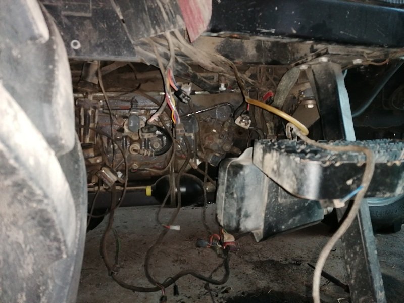

      Problem leży w pompie Lucas, wycieka paliwo na zaznaczonym na zdjęciu elemencie.
      Jak zniwelować ten wyciek? Czy tą śrubę z talerzem można wykręcić samemu (i jaką spełnia funkcję?) czy niezbędny będzie mechanik/pompiarz? Podejrzewam że jest tam jakiś oring który przepuszcza paliwo?
    • Przez marcin80wlkp
      Mam wyciek z pompy paliwowej z elementu zaznaczonego na zdjęciu na żółto. Można tym obracać dookoła i wtedy paliwo wylatuje mniej lub bardziej. Za co jest on odpowiedzialny? Czy dostanę gdzieś coś takiego, nowego? Czy można to ewentualnie wykręcić i zaślepić? Z góry dziękuję za pomoc.
    • Przez xzibit0000
