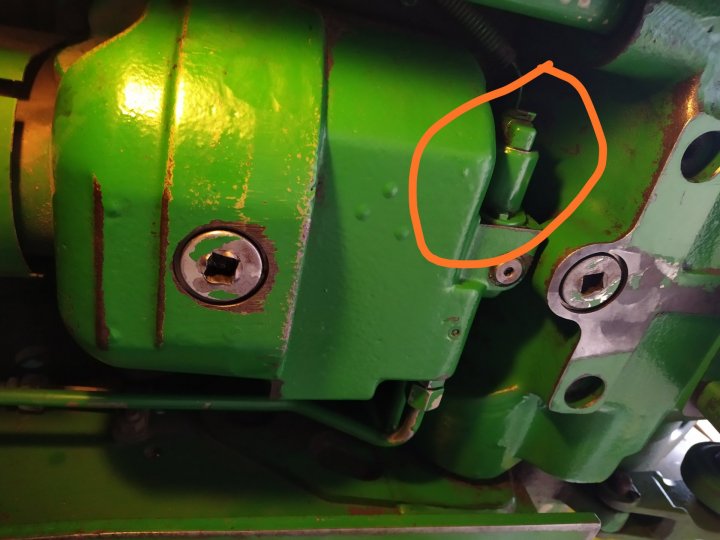

2 godziny temu, ariss napisał:
zaślepia otwór technologiczny
A co to ten otwór technologiczny ? Bo coś mi się przy tym poci o nie wiem od czego zacząć
Otwór technologiczyny, to otwór wykonany w czasie produkcji danej części, ze względów konstrukcyjnych, ponieważ nie ma innej możliwosci wykonania danego elementu. Np. W rozdzielaczu od C360 otwory technologiczne są z zewnątrz zaspawane.

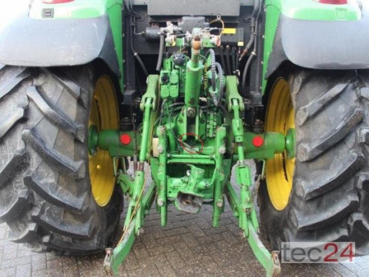

cewka od załączania przedniego napędu
a wiesz może co to za plastikowy korek ten co zaznaczyłem na zdjeciu bo taki sam odkręcałem pod podnośnikiem i był tam filtr? czy to też jest filtr?

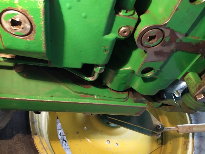

4 godziny temu, seba836 napisał:
A czyli tam nie ma filtra żadnego
A wiesz może ile oleju się wlewa do mostu w JD czy aż się będzie wylewał przez korek wlewowy?
4 minuty temu, ariss napisał:
nie ma się wylewać, masz widzic olej na poziomie dolnego gwintu. Jak będzie za dużo to wypchnie uszczelniacze. Zalać dolnym to raczej ciężko chyba?
A w kołach tak samo też nie ma się wylewać ?
