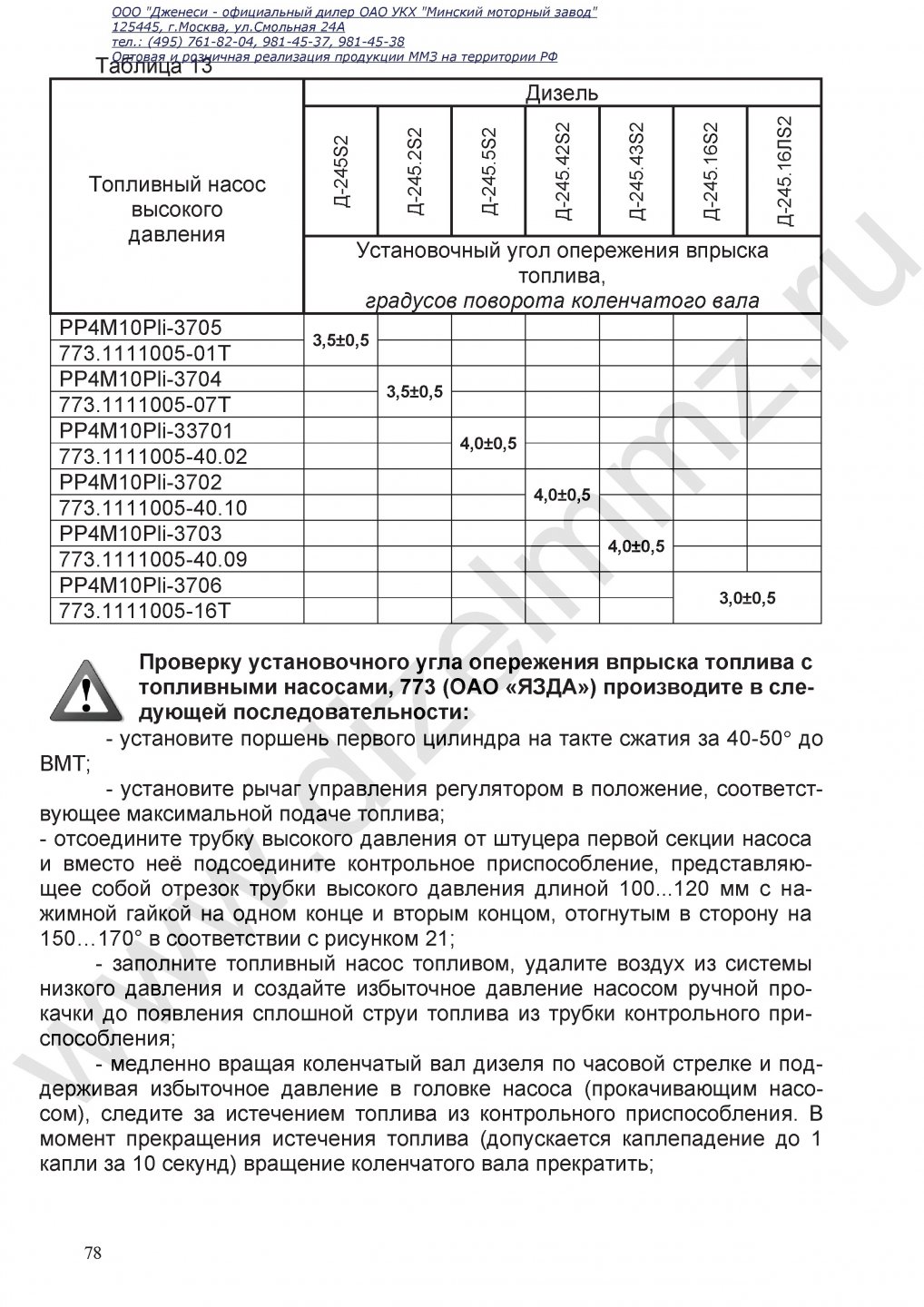

Mam problem z ustawieniem początku wtrysku w farmerze 8248 z silnikiem mtz. Instrukcje od mtz na nic się zdają bo w farmerze chyba jest koło zamachowe inne i nie posiada ono otworu do ustawiania kąta. Czy ma ktoś z tego forum jakiekolwiek pojęcie gdzie w tym ciągniku jest jakiś punkt czy coś według którego można ustawić początek wtrysku?

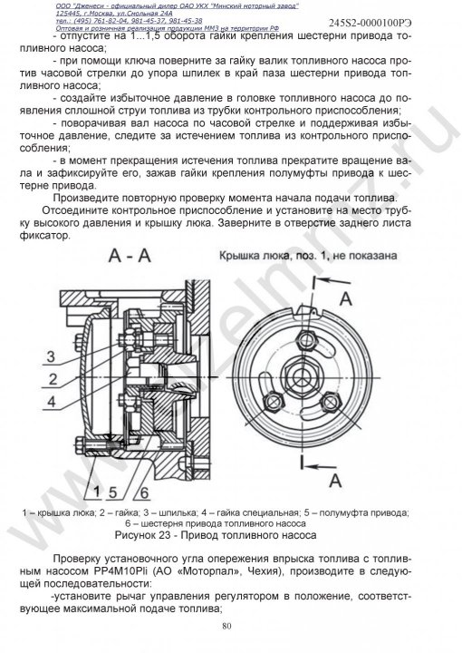

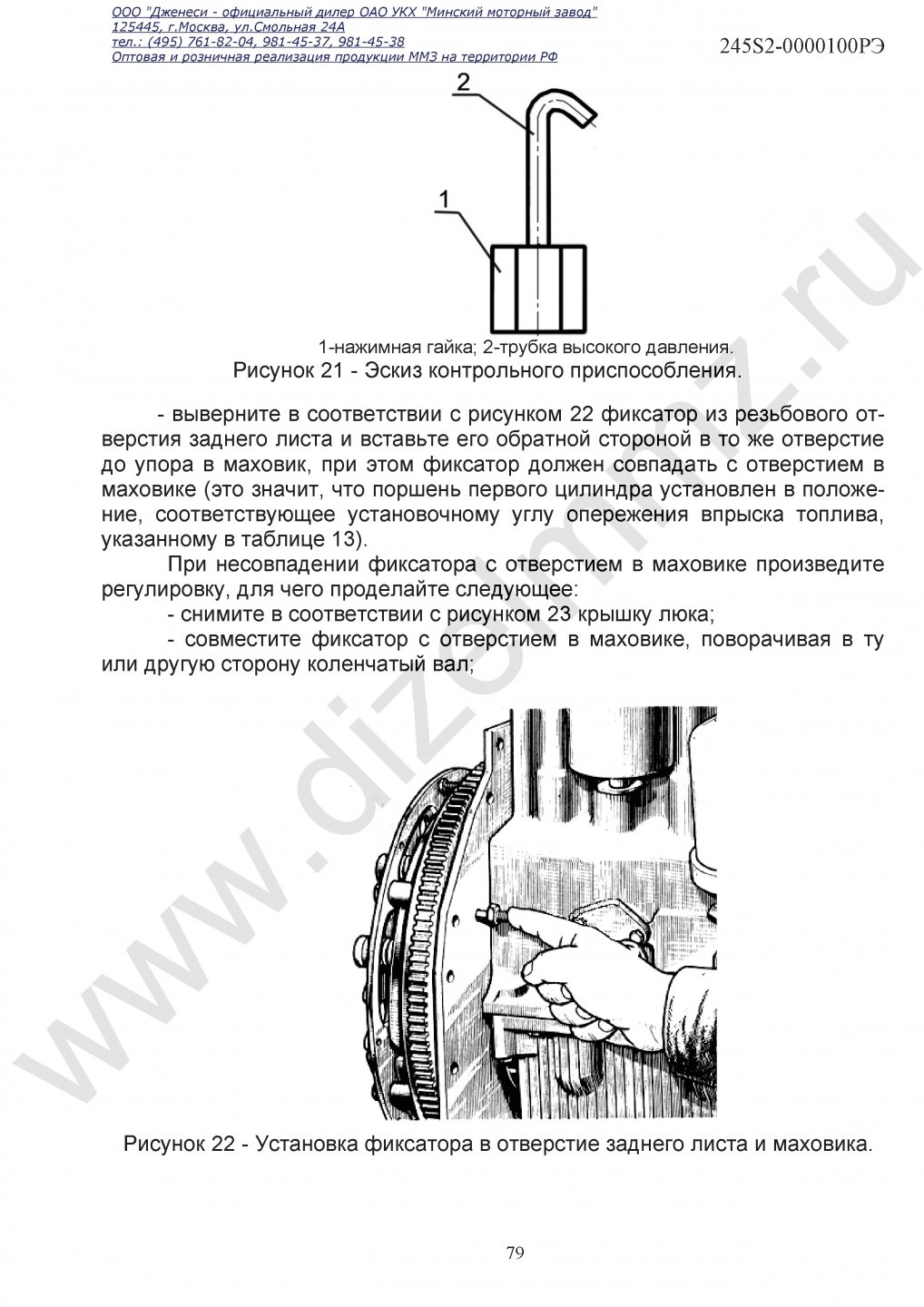

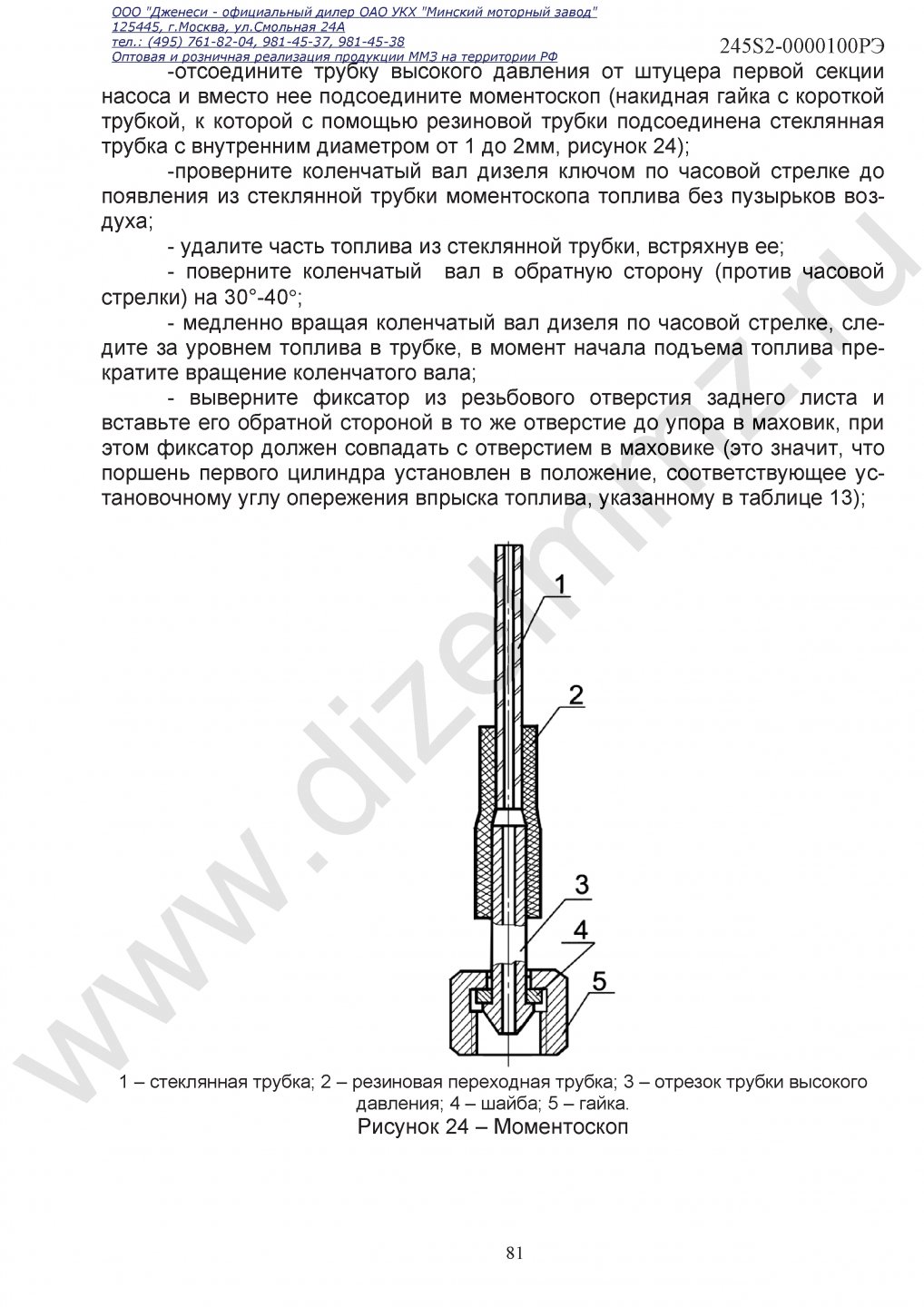

Chyba powinien być tam silnik MMZ D.245.43 S2. Jeśli tak to masz zrzuty z instrukcji jak to zrobić.
Jeśli to ten model silnika podaj e-maila dośle Ci całość w pdf, będzie łatwiej kopiować do tłumacza polsko-białoruskiego.

koper_88@interia.pl Z góry dziękuję ale to raczej nie jest taki sam silnik. tzn silnik może i taki ale koło zamachowe ze sprzęgłem jest inne i ten bolec wpada co 5 cm w jakieś otwory w kole i nie wiadomo jak się za to zabrać 😕 na razie ustawione na słuch. nie dymi, nie grzeje się, moc jako taka jest.
W specyfikacji Farmera taki silnik mi wyskoczył. Można to zrobić jeszcze inaczej, wyjąć wtryskiwacz i drutem czy śrubokrętem lub wypiąć zawór w suwie sprężania 1 cylindra i czujnikiem zegarowym dokładnie określić GMP. Sprawdzić czy w takim położeniu kołek wchodzi w któryś otwór w kole zamachowym. Potem lekko naprawdę tyci tyci cofnąć silnikiem w przeciwną stronę i zobaczyć czy w którymś momencie kołek wpadnie w otwór odpowiadający początkowi wtrysku. 4 stopnie to będzie naprawdę nie dużo 1-2 mm skoku tłoka od GMP.
