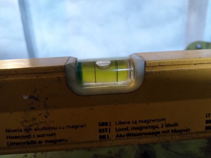

Witam,
Czy ktoś z was mógłby mi pomóc i przesłać parę wymiarów?
Najlepiej jakby ktoś zmierzył wysokość zawieszenia nad ziemią przedniej osi ( na środku ) i z tyłu np sit.
Wydaje mi sie że mam złe opony i sita za mocno są w poziomie co skutkuje gubieniem ziarna.
Pozdrawiam.
Faktycznie z tyłu masz za małe opony. Powinno być:
Przód
18.4-26
Tył
11.5/80-15
Różnica na średnicy opony 10.0/80-12 A 11.5/80-15 wynosi około 14cm, czyli tył kombajnu powinien być wyżej o około 7cm.
Edytowane przez bergman31
Dzięki za szybką odpowiedź.
Mi wyszło 3cm. A liczyłem tak:
10.0 (cali) = 254mm z czego 80% to wysokość, wyszło mi 203mm
11.5 ( cali) = 291mm z czego 80% to wysokość, wyszło mi 233,8mm
Różnica 30.8mm = 3cm
Chyba że źle to liczę to proszę mnie poprawić
Albo kupie opony albo podłoże coś pod tylną oś.
A mógłbyś jeszcze przyłożyć poziomice tak jak jak i wysłać fotkę jaka jest różnica poziomów? Ja położyłem na dwóch poprzecznych plaskownikach co lacza poszczególne segmenty obudowy klawiszy.
Edytowane przez Ziel
Kompletnie nie tak liczysz z rozmiaru opony bo 10.0 to szerokość balona opony a nie wysokość ale mniejsza. Mam mercatora 60 na kołach 18.4-26 i 11.5-15 i będę przechodził na koła 540/65 r30 i 340/65 r18 bo lgnie mi na oryginałach
