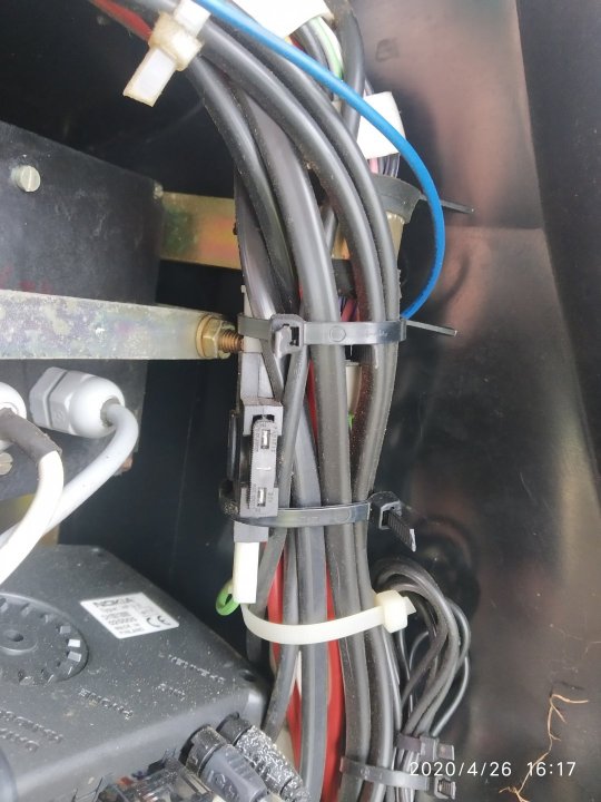

Witam serdecznie. Koledzy jak zwykle potrzebuje informacji do czego jest ten bezpiecznik pod deska rozdzielczą w claas dominator 98 Sl dodam zdjecie . jeszce jedno pytanko nie dzial klimatyzacja od czego zaczać żeby uruchomić.
Dziekuje za rady i opinie
Założę się że do tego zestawu od noki ;)
Co do klimy to najpierw należy sprawdzić czy jest w układzie czynnik, potem należy sprawdzić działanie czujników oraz kompresora. Jednak jak znam życie do wymiany masz skraplacz lub gdzieś jest nieszczelność przez którą uleciał czynnik.
