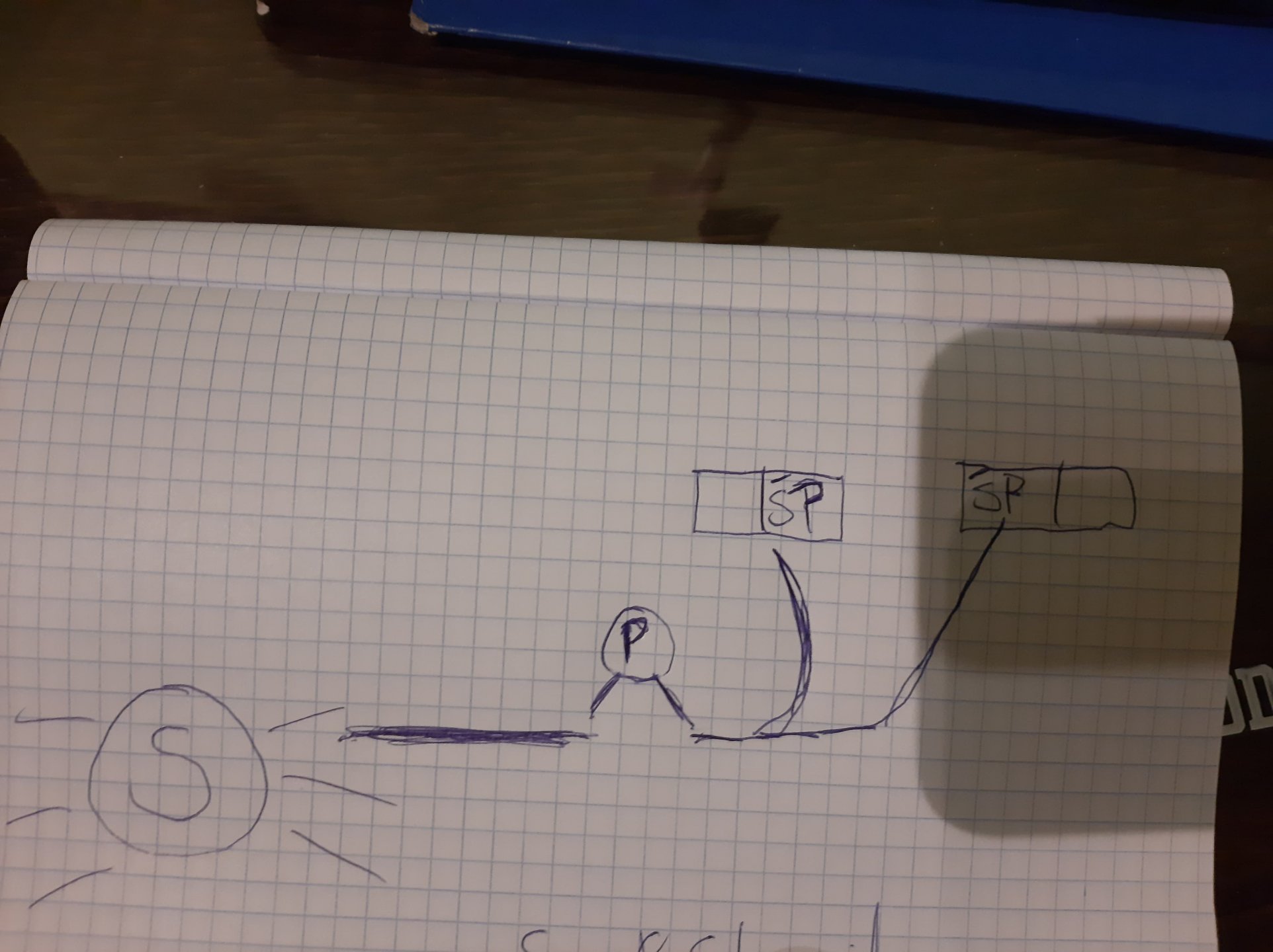

Mam problem bo jak w nocy pracuje to światła postojowe mi się odbijają w kabinie(szybach) i chce zrobić tak żeby je rozłaczyc przyciskiem ale żebym nie musiał ich znowu włączać tym przyciskiem tylko jak przekrece stacyjka na pozycję 0 ( czyli nie daje prądu) i znowu zapale światła to żeby były wszystkie,I chcę żeby światła postojowe szło rozlaczyc(ponieważ potrzebuje tylko mijania/drogowe) naciskając przycisk ale jak cofne stacyjka na 0 i znowu zapale przez stacyjka to żeby już były.
S-Stacyjka
P-przycisk którego szukam
ŚP-światła pozycyjnego
ciężko Cię zrozumieć w tym co napisałeś. To żeby się światła pozycyjne nie odbijaly się w szybie to przenieś je z blotnikow przed kabinę tak ja w nowszych modelach. A z tego co napisałeś to ciężko zrozumieć co Ty chcesz zrobić w tej instalacji. Ale czy tata wie że chcesz mu przerobić instalacje nie zgodnie z przepisami
Matko ile kombinacji .
Wystarczy od górę kloszy zakleić lampę , czy tez osłonić i problem ze świeceniem po szybie i oczach znika . Można też inne lampy pozycyjne założyć .
