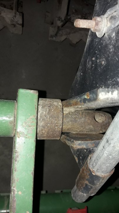

Witam posiadam agregat uprawowo siewny z hydropakiem i siewnik Amazone d7 special II i mam hydropak zwężony moim zdaniem maksymalnie i jest nadal za szeroki o około 4cm, we we jedna strona belki z siewnika ledwo łapie i siewnik się przesuwa na lewo i prawo, Mam taki pomysł żeby zwężyć go jeszcze poprzez dodanie podkładek między ramę a uchwyty w hydropaku. Czy to będzie dobry pomysł czy może jest inny jeszcze sposób?
Wstaw zdjęcie jak przełożyłeś te łapy hydropaka. Oprócz wstawienia ich po wewnętrznej stronie, powinna jeszcze pomóc zamiana prawej z lewą - i tu te 4cm zyskasz, po 2 z każdej strony. Tak w talerzowym przestawiałem do poznaniaka bo też nie pasowało. Nie wierzę że nie pasuje.

same uchwyty można zamieniać stronami ale też całe blachy, nie uwierzę że to za mało, bo siewnik musiałby mieć chyba tylko z 70cm tej belki
Zmierzyłem dokładnie i tak belka w siewniku ma długość 81cm, a wewnątrz belki jest 66.5cm, blachy mam rozstawione na 69cm wewnątrz, więc jest 3.5cm luzu
Pora deszczowa daje do myślenia muszę zamienić blachy miejscami bo są wygięte w drugą stronę, a powinny być do środka wtedy powinno być dobrze.
Temat uważam za zamknięty, Dziękuję za pomoc
Edytowane przez Elektro2015
Ja miałem podobnie tylko ze połączenie staltecha z nordstenem. Ja dałem po 2 podkladki jako dystans, było by dobrze ale potrzeba śruby 10.9 i nakrętki samokątrujące a nawet po dwie bo jest to bardzo duże obciążenie i moje się luzowały.
To rozumiem że każda końcówka belki siewnika zazębia się z łapą hydropaku 6cm. W środku zostaje Ci dużo luzu i przy przesunięciu siewnika boisz się że jednym bokiem siewnik się wypnie.
W takim wypadku dotnij rurę o większej średnicy na każdą stronę.
U mnie tak jest w agregacie jaguar firmy dziekan i siewniku Hassia - dociąłem kawałek rury
Kur... no prostszego rozwiązania nie ma jak w amazone uchwyty się rozkręcają kupujesz kawałek wałka fi35 wieziesz do tokarza starą belkę i mówisz że chcesz szerszy o 6-8 cm między uchwytami i gotowe zatacza i nawet na zawleczki zostanie już tak człowiekowi przerabiałem n też jakieś rurki nakładał podkładki pod ramiona hydropaku itd. 1m wałka w gatunku 35zł plus tokarz chyba 30 i bez kombinacji jak oryginał
