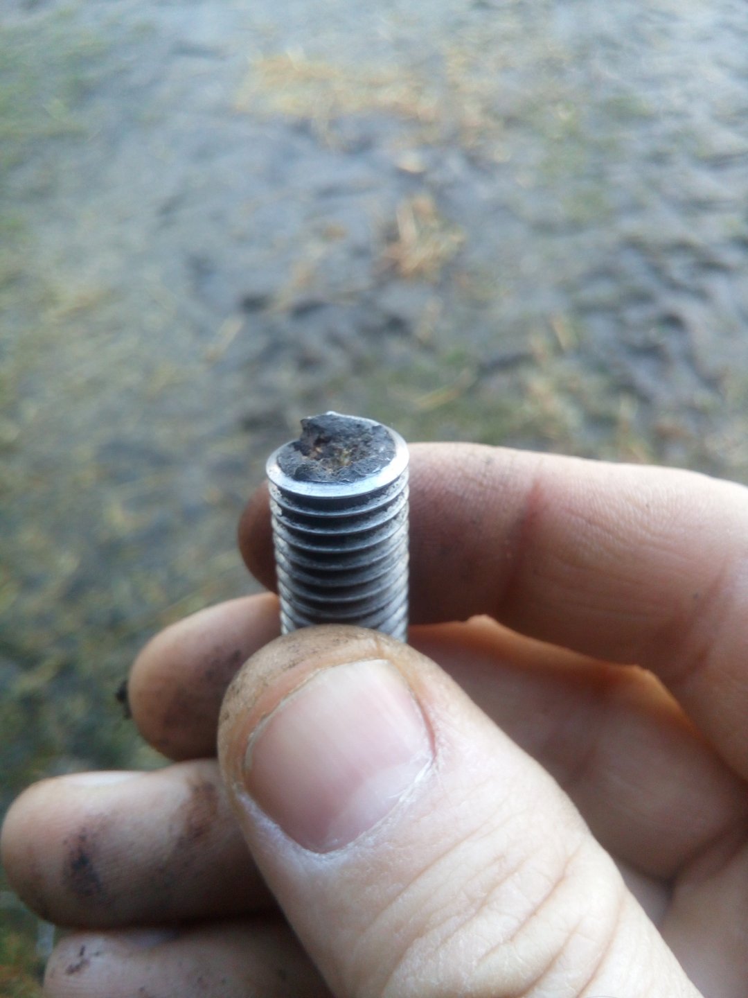

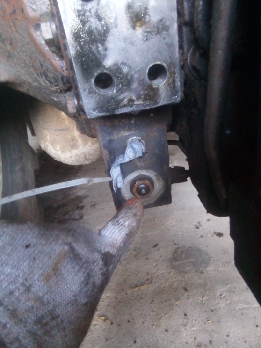

Witam. Po zdjeciu ramion tylnego tuz-a jest regulacja śrubą idzie tam przewód hydrauliczny tj: chyba hamulcowy bo to zwolnica - co sie nim reguluje? Śrubę wykręciłem bo ma łeb urwany był tylko sam trzpień z gwintem (to samo druga strona tylko tam nie rusxałem łeb też urwany)i jest to teraz rozregulowane... Prosze o sugestie pomoc
To nie jest przewód hamulcowy, tam idzie sygnał z rozdzielaczy od podnośnika.
Ta śruba z kontra jest od regulacji siłowej podnośnika.

Ja regulowałem cały podnośnik i u mnie jak ta regulacja była rozkalibrowana to był bardzo mały zakres na dźwigni dosłownie z 2 cm i był u góry lub na dole na regulacji siłowej.

Aha dziękuje za info czyli jest to regulacja czułosci wajchy od podnoszenia w trubie roboczym podnośnika. Do tej pory u mnie to działało też agresywnie że tak powiem. Kalibracja to chyba z obcążeniem ramion robić najlepiej ale wtedy dostępu nie ma . Bądź mądry i pisz wiersze. Tak czy owak dzieki.
