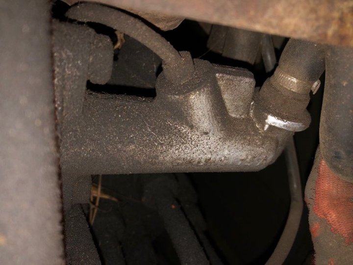

Witam,
Panowie padła mi pompka hamulcowa w renault 133.14 taka jak na zdjęciach, szukam zamiennika po numerach, które są na mojej pompce ale nigdzie nie mogę znaleźć pompki ani zestawu naprawczego o takim numerze, podpowiedzcie jaką pompkę lub zestaw naprawczy zamówić może jakiś link
