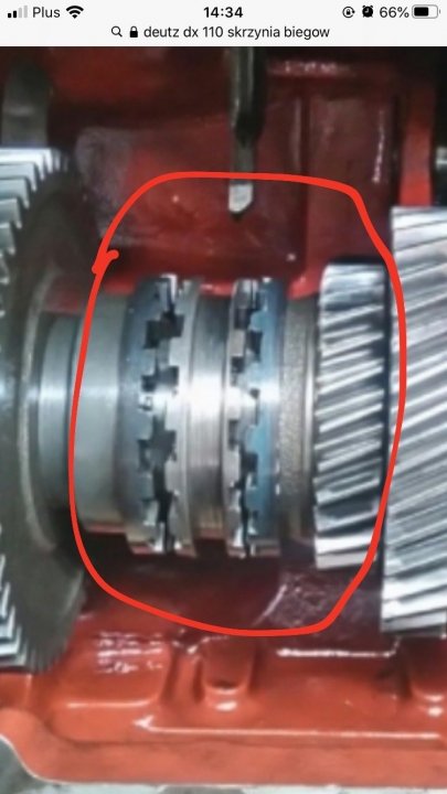

Witam posiada pan może jeszcze jakieś części do deutz dx 110 do skrzyni biegów
A konkretnie właśnie te zęby klowe wraz z przesówką?
