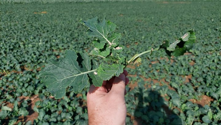

Panowie mam pytanie (w galerii zdjęcie)
Totalny miszmasz na polu, po tych deszczach to widzę że nawet 2-3 liście niektóre dopiero mają. Oczywiście te większe już 4-7.
Chcę polecieć zestawem
1 l mn + 1 kg bor + spekfree 0,45-0,50 (tebukonazol – związek z grupy konazoli-triazoli – 430 g w 1 litrze środka (39,29%)) + cyperkil na robale i mszyce do każdego zabiegu . Czekać na rozwój tych malutkich rzepaków czy lecieć z tym zestawem i nic nie powinno się tym dopiero 2 liściowym złego stać ?
Proszę o konkretne odpowiedzi bez żartów, @yacenty ?
  • Root Admin
Poświęć godzinę, policz 100 przypadkowych roślin - ile z nich ma ile liści. pod te których będzie najwięcej przyjmij dawkę oprysku, jaki bedziesz stosował.
Jak rzepak ma już 2-3 liście to nie zrobisz mu krzywdy tebukonazolem.

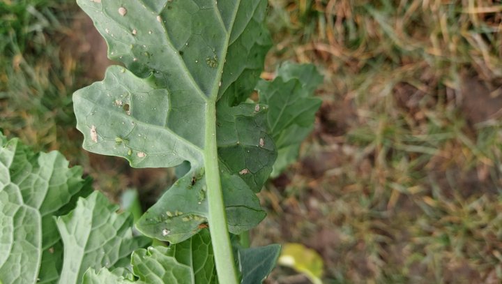

W sobotę chodziłem po polu, z wierzchu nic nie było widać, kumpel wieczorem mi mówi - sprawdz spód liścia. Pojechałem w niedziele rano i masakra. Od razu opryskiwacz do ciągnika, a tu psikus - spadł deszcz. Finalnie po 17 zaczęliśmy pryskać.
Poszło 0.3kg/ha Inazumy
Na taki rzepak szkoda wywalać kasę teraz ! ewentualnie jakiś insektycyd, ale ta reszta totalnie bez sensu.. Co te wynalazki niby mają zdziałać ?? Żeby nie było że się wymądrzam, to mam w tym roku b. podobnie i odpuszczam wszelkie koszty jesienią (na jednej działce jest mak, to ew. Navigatorem jeszcze poprawię, o ile będą warunki, bo narazie to w pole wejść się nie da)
