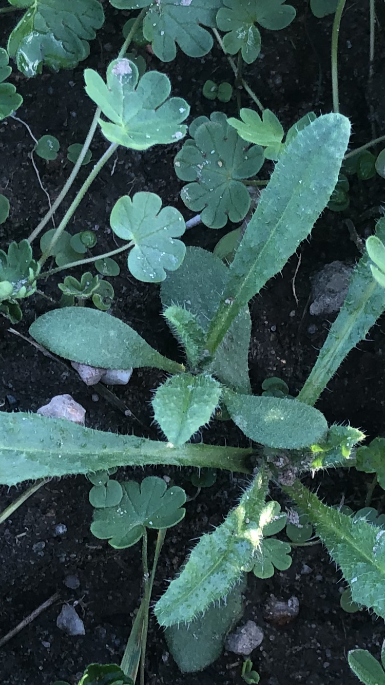

Panowie co to za chwast? Ostał się głównie on i brodziszek (wcześniej oprysk navigator+ metazachlor).
To krzywoszyj polny niczym już go nie zwalczysz ☹️
  • Sad 1
