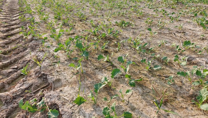

Rozsądne mi się to wydało, ziemia beton jeden 5 liści drugi 2. Kontrola została. Po tym wczoraj pryskanym jutro powinno być widać czy siada na glebę czy dalej sterczy. Rok temu miałem mzuri rzędy szerokie. Dajesz litr na hektar ile zostanie na roślinie ile pójdzie na glebę? W tym roku rozstaw rzędów co 12 cm. Uważam że na chemii można zaoszczędzić.
Poza tym od jutra ma wiać, kiedy wjade nie wiadomo. A z robakiem trzeba było na już.

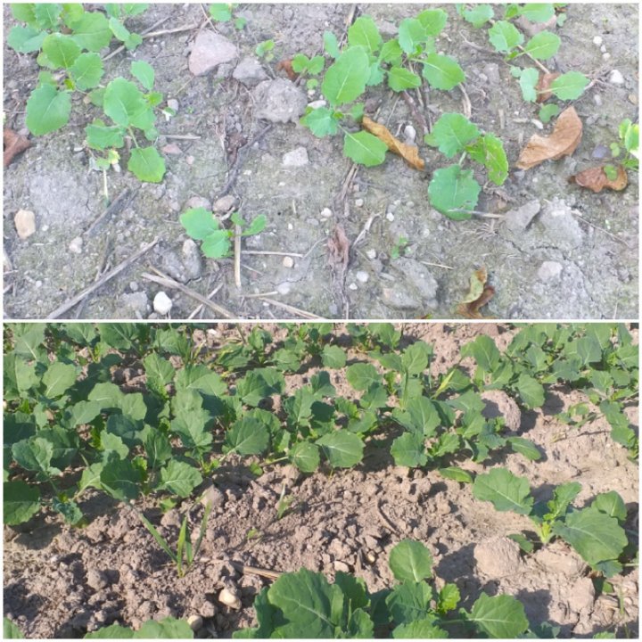

Jak siejecie na lekkiej ziemi, na piasku? W tamtym roku poszlo mi za gleboko z mojego bledu i nie wzeszlo nic na kawalku. W tym staralem sie rowno prowadzic siewnik na glebokosc 2 cm na piasku jak i na glinie a mimo to na piasku malo co wzeszlo. Taki urok piasku czy mozliwe jest np ze oprysk dzien po siewie command metazanex i ulewa spowodowaly ze ten rzepak na piasku zostal uszkodzony?

Wszystko razem oprysk plus deszcz. U mnie na słabszych kawałkach tak samo. Na mocniejszej ziemi ładnie wyszedł.

Zimno było i rzepak na piachu nie rósł. Nie pryskałem na chwasty i na lekkiej ziemi jest malutki w porównaniu z pozostałą częścią pola, mimo w miarę wyrównanych wschodów. Temperatura robi swoje, w takich warunkach rosną tylko hybrydy z najlepszym wigorem jesiennym.
