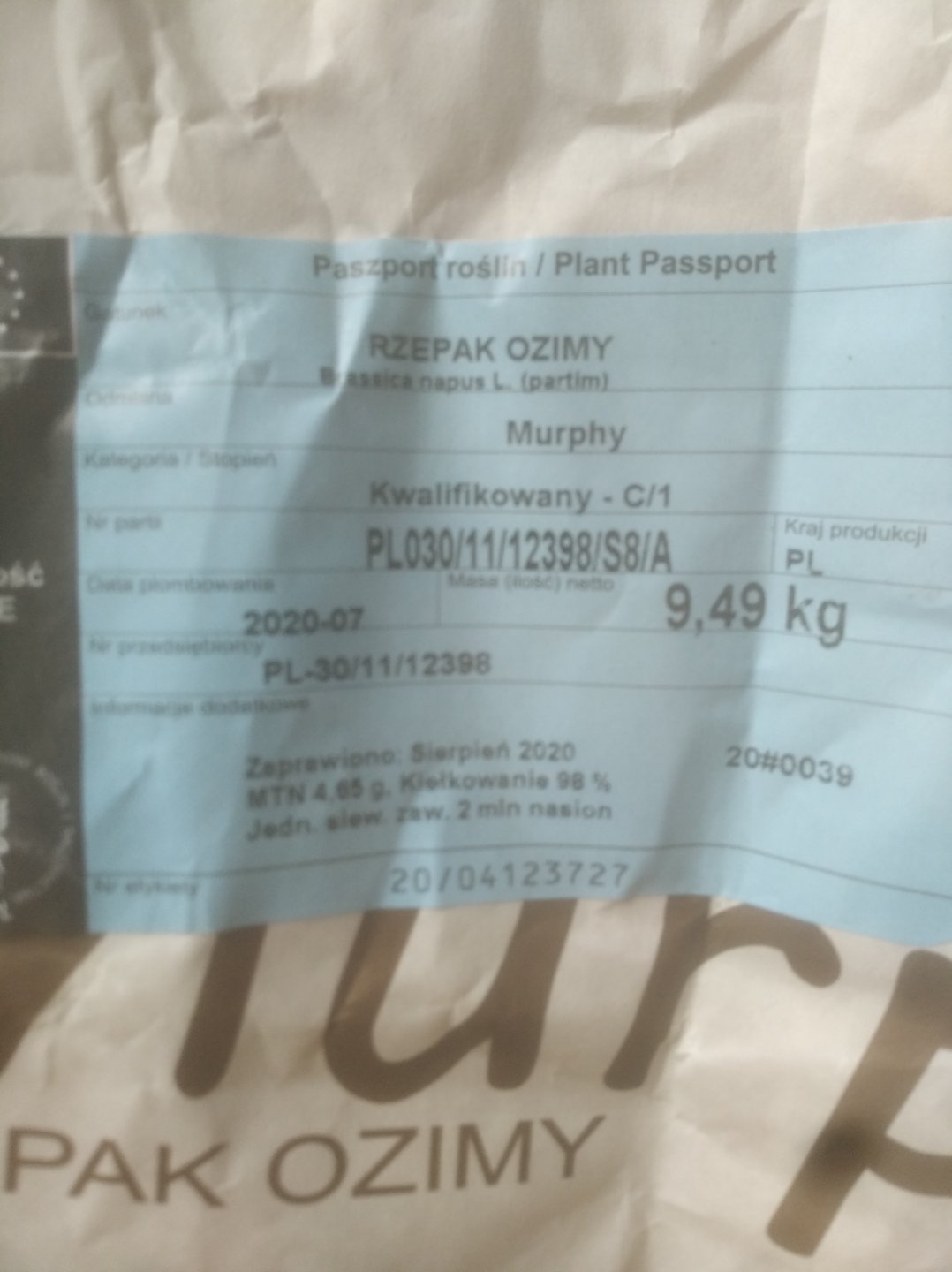

Zaczynam zabawę z rzepakiem i mam pytanie czy 3.2kg na hektar jest wystarczająco oraz czy po siewniku Poznaniaku bronować ??? Dla niektórych to banał a ja pierwszy raz rzepak sieje więc szukam porad z góry dziękuję za odpowiedzi :)
moze byc dużo za dużo, może być dużo za malo.
Nie wiemy jakie parametry odmiany.
czy to liniówka czy hybryda? Ile roślin chcesz posiać?
Jaki jest MTZ?
Jaka jest zdolność kiełkowania?
Wczoraj siałem hybrydę, założyłem 50 roślin na metr, MTZ 5.4g, zdolność nie podana więc zakłdam 95% - wychodzi 2.85kg na ha (50*5.4)/0.95 = 284,21

19 minut temu, MateuszSarabura napisał:
Sory za jakość aparat pęknięty
Weź sobie MTN (4,65?) pomnóż przez obsadę jaką chcesz (pewnie koło 50) i podziel przez siłę kiełkowania (98%). Wyjdzie Ci ile powinieneś wysiać.
To populacja więc bliżej 65 roślin na metr.
