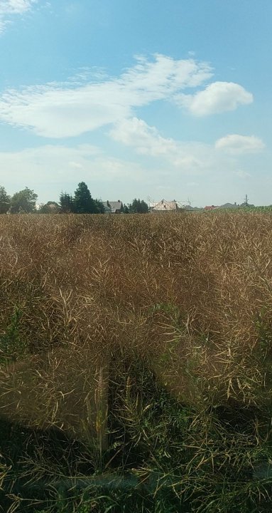

Byłem dzisiaj na Duke'u i chyba powtórka z poprzedniego roku. Pogoda była dobra do pewnego momentu, teraz tylko deszcz deszcz, a rzepak górą kolor zmienił a dół jeszcze zielony i zdarzają się liście.

Kolega desykuję, ja się wstrzymałem, niech buduje plon ile może. Byłem dzisiaj na rzepakach to ciągle zielone i zielonkawe łuszczyny więc czekam, chociaż też sporo łuszczyn czarnych bo od prawie dwóch miesięcy leją się już chyba setki litrów wody. A kolejnym argumentem przeciw wjeżdżaniu w niego teraz jest to że mam 12m i c360 w opryskiwaczu więc nie ma co w niego wjeżdżać bo za dużo strat, odpuściłem nawet drugi zabieg na płatka, mimo że kupiłem środki bo ścieżki się idealnie zeszły.
