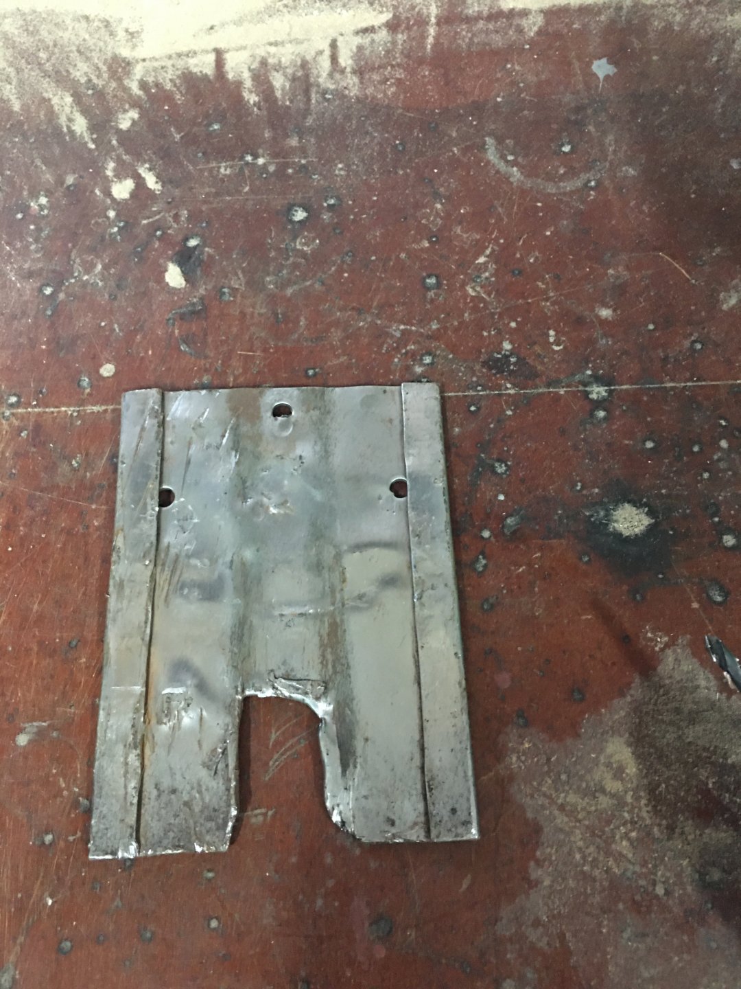

Witam. Podczas ostatniego dnia ostatnich żniw wyrwało mi blache znajdująca się na samym dole przegrody przenośnika zbożowego. zdjęcie poniżej. Czy ktoś miał taki przypadek?? Jak sobie poradzić z ponownym zamontowaniem?? Widać ślady zgrzewow jakimi była ona oryginalnie zamocowana. A może bez tez będzie ok. Dodam ze tego dnia kosiłem dalej i nie widziałem problemów z przenoszeniem zboża. Z góry dziękuje za podpowiedzi.
Na pewno podajnik ma bardziej ciężko bez tej blachy bo musi być wyższy poziom zboża w podajniku aby łopatki zaczęły unosić zboże ku górze a nie zsypywało się z powrotem na dół z łopatek podajnika, ja bym próbował to naprawić...
