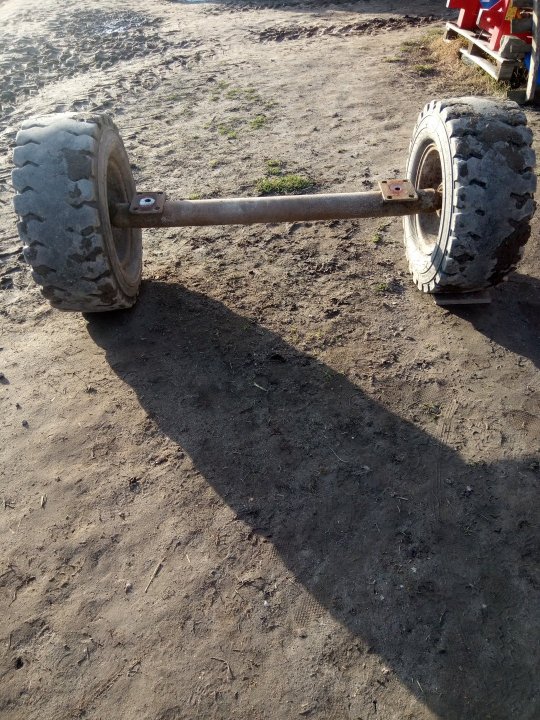

Poszukiwałem od dłuższego czasu wózka do hedera 4,5m. do Claasa ale niestety ciężko cokolwiek sensownego znaleźć. Postanowiłem zrobić samemu. Oś z kołami już mam. Tylna oś od starego rozrzutnika obornika (czarna białostocka). Ewentualnie tylko koła przełożę z przedniej osi bo z tyłu są od widlaka.
Chciałbym żeby wózek był jak najbardziej zbliżony do oryginału. Temat założyłem z myślą że ktoś kto ma taki wózek pomierzy go i wpisze takie dane jak:
1 - rama główna - długość, wysokość, szerokość
2 - łoża na których spoczywa heder - Nie wiem czy jest sens robić takie jak oryginał bo są one trochę ''powyginane''.
     Ale jak by się komuś chciało rozrysować przekrój przez takie łoże to byłbym bardzo wdzięczny :).
3 - łańcuch stabilizujące - można kupić gotowe? Gdzieś słyszałem że mogą być boczne stabilizatory/łańcuchy od c-330.
Reszta rzeczy myślę że można zrobić według własnego gustu. Od razu mówię że przeglądałem forum i galerię w poszukiwaniu info. ale nie ma tego za dużo. Jest wózek użytkownika @dawidki16 który fajnie wyszedł.
Z góry dziękuję za wszelkie porady.

Oglądałem od bizona, ale jak mam i tak wymienić opony, dętki, kupić nową instalację, dać nowe łoża to wolę zrobić od podstaw. Tym bardziej że sporo części mam już.
Pogoda ładna, czas jest to coś trzeba robić :)
@Uziu92 a te Wąsy to gdzie? Mają to gdzieś w necie wystawione?
To za daleko żeby tak w ciemno jechać. Sklecę coś samemu.
W okolicy jest trochę tych claasów to najwyżej podjadę do kogoś i pomierzę.
Oś już jest.  Przy tych oponach wydaje się mała :)
A rama główna? 120x80x4?
