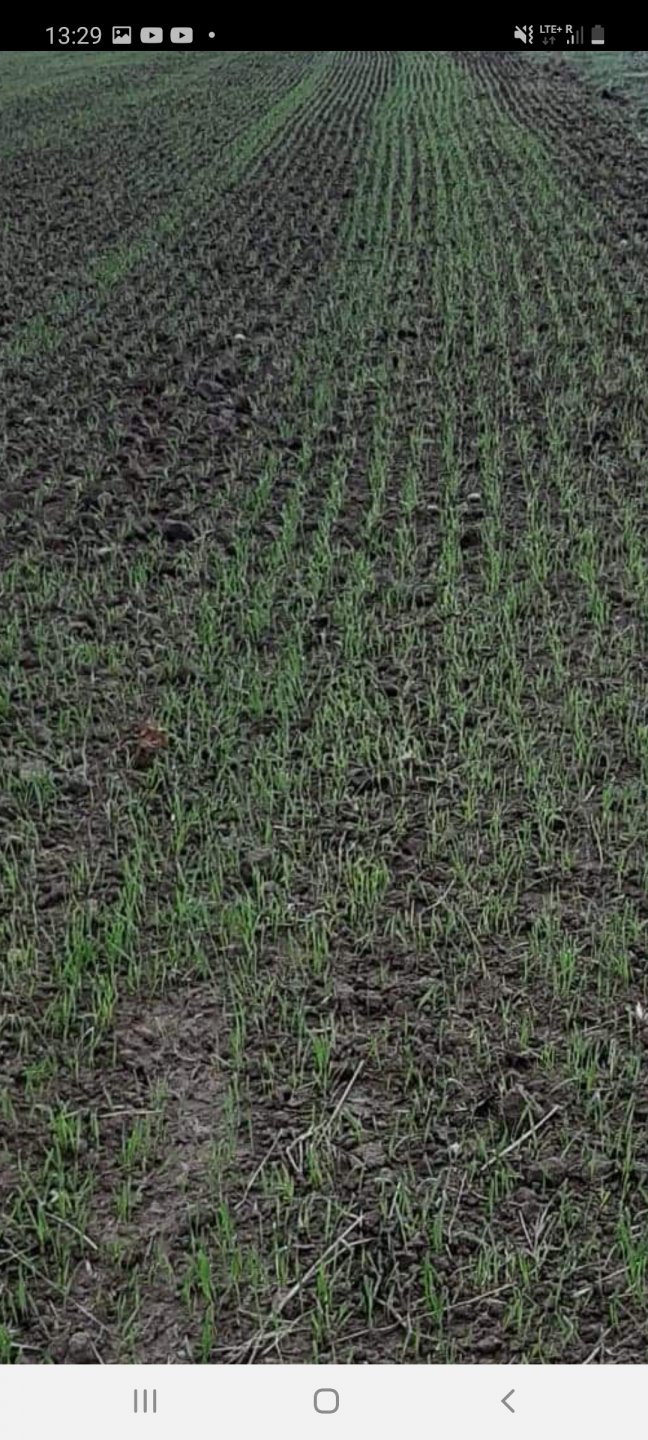

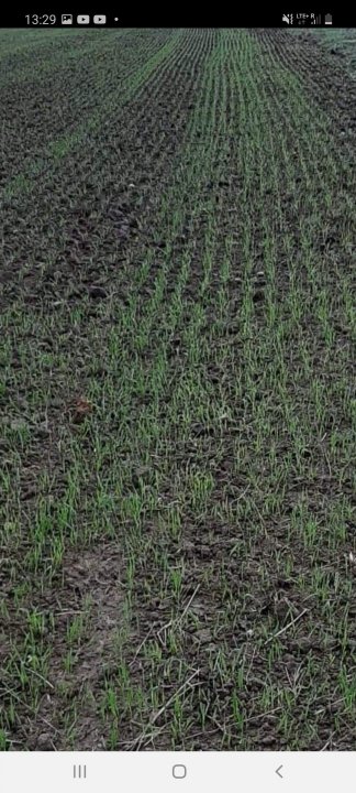

Ile liści ma u was pszenica? U mnie ogólnie rzadka jest. Rozkrzewi się?
Rozkrzewi się, taka natura pszenicy. Prawdopodobnie Zastanawiasz się, jak bardzo się może rozkrzewić, aby uzyskać jako taki plon, albo wybitną wydajność. Przy 220-240 szt./m2, liczone jesienią, pszenica plonowała rekordowo, niestety przy 160-180 szt./m2, plon był niższy o 20%.
