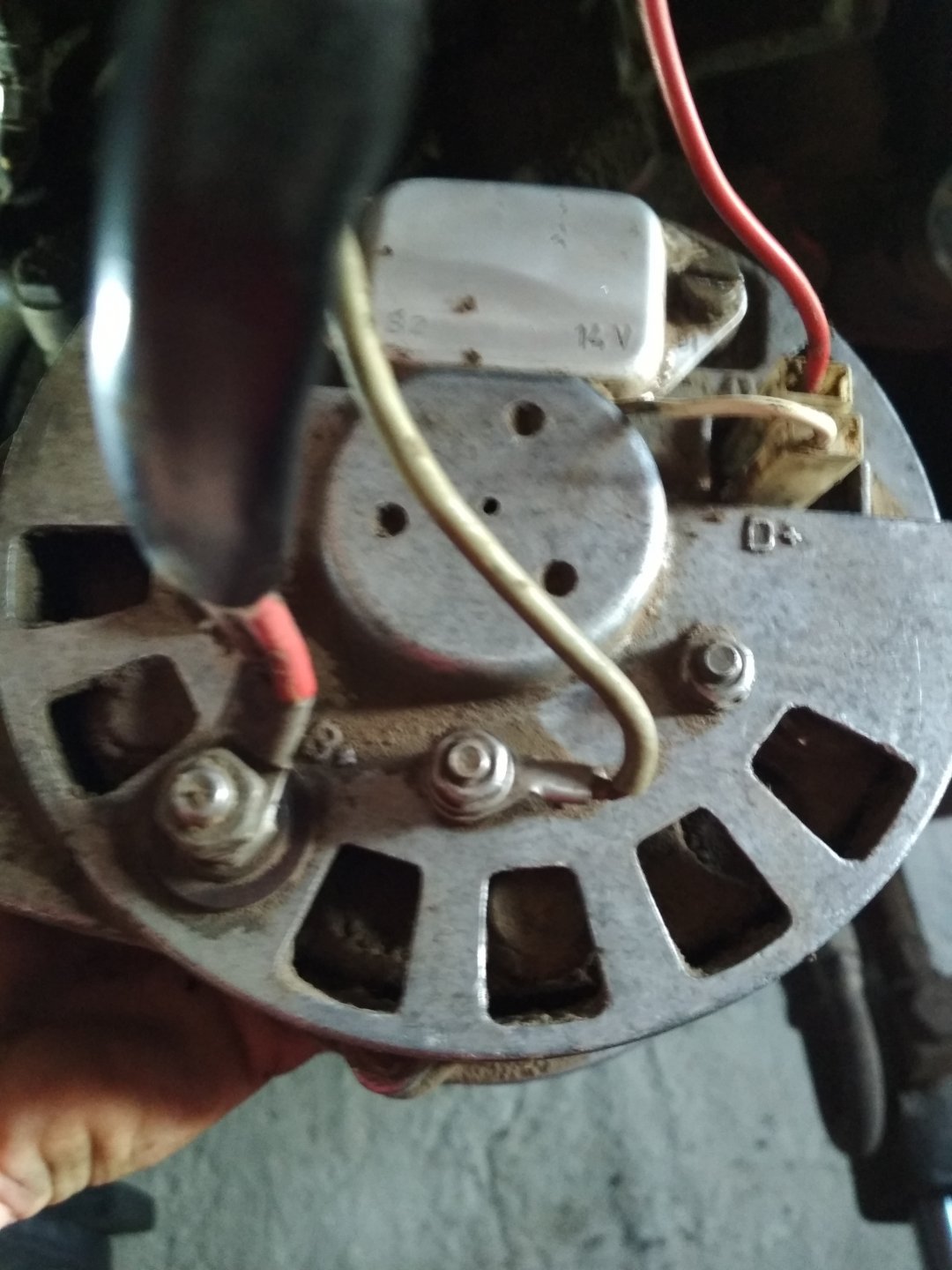

10 godzin temu, jahooo napisał:
Ten biały jest pewnie podłączony do zacisku opisanego jako D+ z tego co pamiętam. Podłącz sobie żarówkę 5W do plusa a drugi koniec do tego zacisku, powinna świecić , gdy silnik nie pracuje i zgasnąć, jak pojawi się ładowanie. Wtedy uszkodzenie jest między stacyjką a alternatorem. Jak się nie zaświeci, to może być walnięty alternator, trzeba zawieźć do sprawdzenia.
Jak masz taki alternator, to B+ to ładowanie akumulatora, D+ to wzbudzenie/kontrolka ładowania, W - chyba wyjście na elektryczny obrotomierz silnika, ta mała czarna kostka na jedną śrubkę to z tego co pamiętam kondensator przeciwzakłóceniowy, nie zawsze jest.

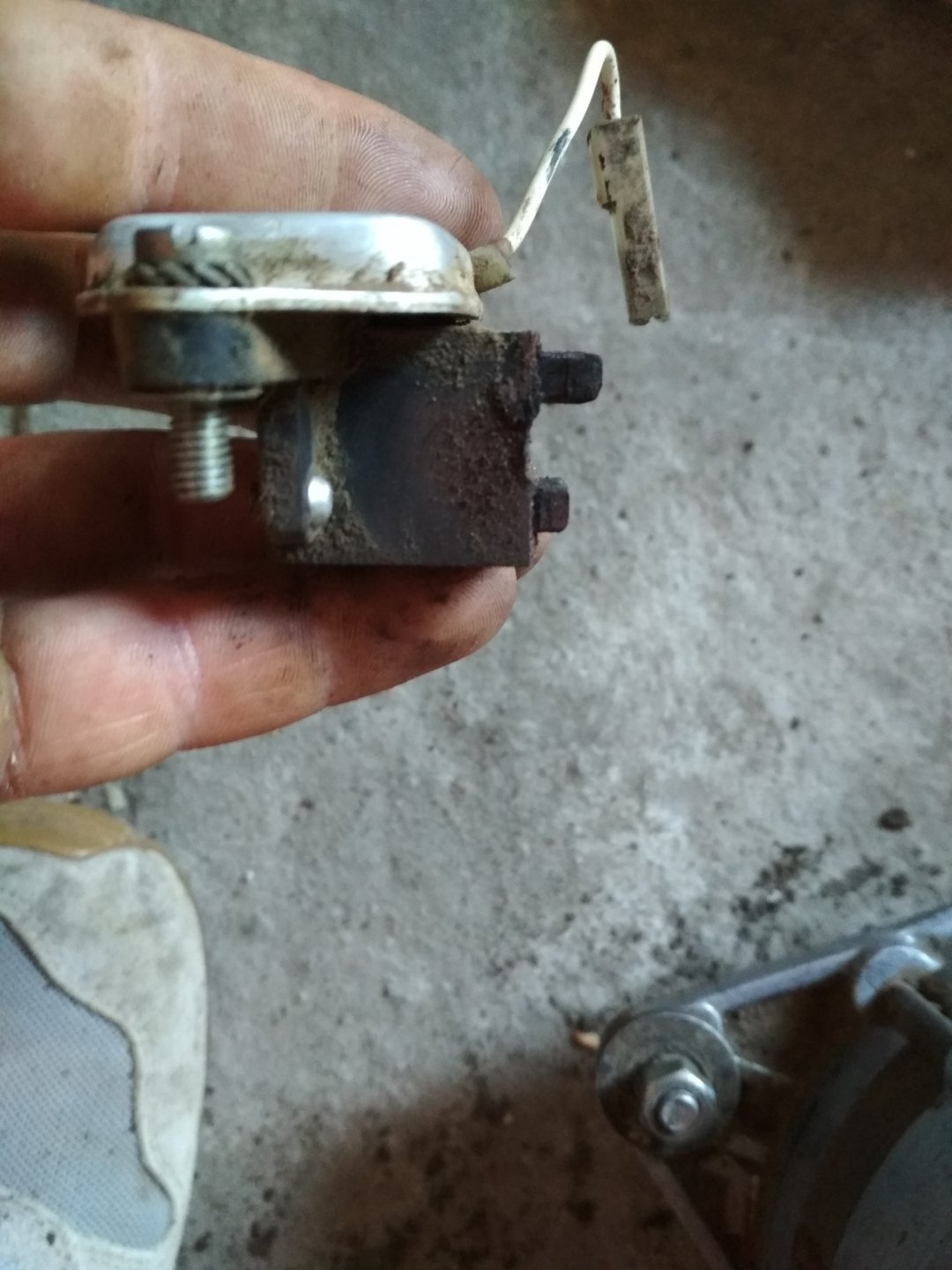

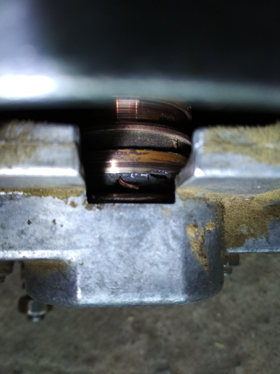

Taki mam alternator. Czyli do kontrolki idzie ten czerwony kabelek z wsuwką? Widać że komutator jest mocno wytarty i może to wina że nie ładuje az drucik jakiś na wierzchu w miejscu gdzie wchodzi szczotka. Zaraz wrzucę zdjęcie spalonego regulatora

22 minuty temu, jahooo napisał:
Nowe szczotki penie się nie układaja do komutatora i nie ma wzbudzenia. Ja bym go oddał do warsztatu
Jutro dopiero popołudniu wraca mój elektromechanik i będę się umawiał żeby to sprawdził, czy bez ładowania mogę bezpiecznie jeździć?przydałby się na jutro ciągnik do ładowania obornika(głupie pytanie ale jestem zielony w te klocki i za młody na takie awarie więc kto pyta nie błądzi).
