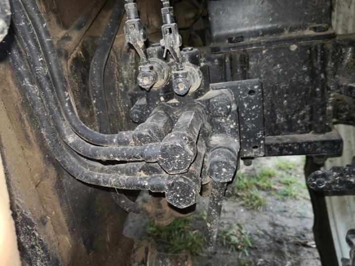

W którym miejscu przy takim rozdzielaczu luzuje się nakrętki by rozdzielacz pracował z siłownikami jednostronnego działania?
Na chwilę obecną jest nastawiony do siłowników 2 stronnego działania.
Dnia 14.12.2020 o 18:25, zloty1984 napisał:
Odświeżę temat:
IMG_20201214_171131_BURST002.jpgwiesz juz ktore to srubki?
