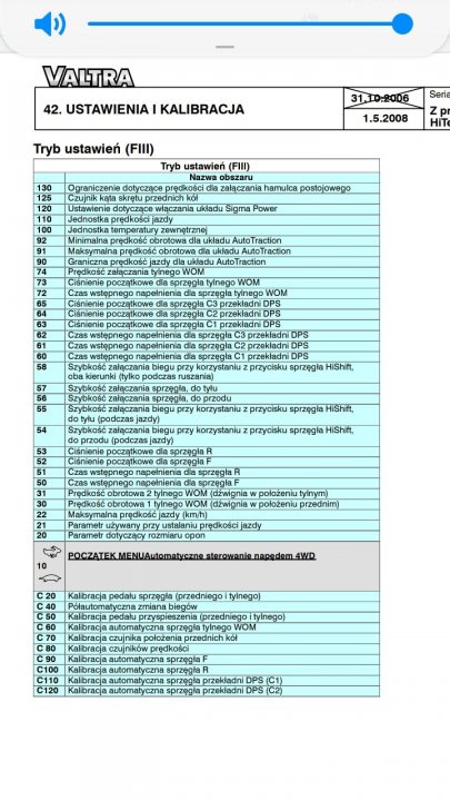

Dobrze niech bedzie. Kazdy mowi o kalibracji polbiegow gdzie jest to przekladnia planetarna a kalibrujemy sprzegla tejże  przekladni planetarnej ktore sa odpowiedzialne  za przelaczanie poszczegolnych przelozen. Lepiej....
Co do samej kalibracji jak masz wyswietlacz na slupku mozna to zrobic automatem kalibrujac po kolei kilka rzeczy a na koncu sam dps. To nie jest stronka tylko foto z ksiazki Diagnostyka i Programowanie.
Owszem moze sie cos konczyc ale niekoniecznie bo po paru latach wszystko ulega delikatnemu zużyciu i wystarczy kalibracja i znowu bedzie hulac kilka lat bez szarpniec itp. dopóki faktycznie nie puszcza uszczelnienia albo podjada sie tarczki na tyle ze juz nie bedzie innego ratunku jak naprawa.
Moze tez tak byc ze ktos kiedys cos robil nie zrobil kalibracji po naprawie i tez nie dziala jak powinno.
Ciągnik nie szarpie ale zmieniając z 1 na 2 pobieg trwa trochę dłużej niż przykładową z 2 na 3. Podejrzewam że nikt od nowości nie kalibrowal maszyny i może to pomoc a napewno nie zaszkodzi
Ja kalibrowałem reakcję WOM ale nie chcę cię wprowadzić w błąd  sama procedura to przytrzymanie odpowiednich przycisków i sprzęgła w czasie przekręcenia kluczyka a później już na manetce biegów i czerwonym przyciskiem pod rewersem
