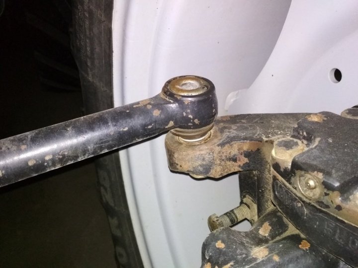

Najłatwiej zmienić przegub na większy i rozwiercić otwór.
Jak na siłę chcesz regenerować to musisz udać się do ślusarza aby dorobił tulejkę stożkową i pogłębić otwór.
Ewentualnie można napawać i obrobić otwór na nowo, oczywiście wiąże się to z wymontowaniem części.
Edytowane przez akmaly
