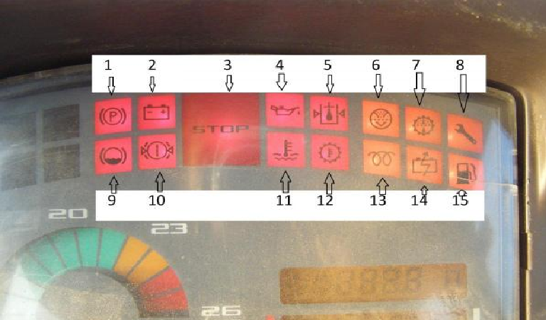

Paląca się kontrolka - co to może być Renault Ares 620

Witam pacjent Renault Ares 620rz problem z WOM po załączeniu walka pracuje za każdym
razem około 20sekund po czym wałek się wyłącza na wyswietlaczu zaczyna mrugać pomarańczowa kontrolka od wom, następnie jeśli ponownie włącznikiem go wyłącze i włączę ponowny objaw. Dodam ze w ciągniku przełączniki na błotnikach od wom zmutowane na „krótko” sprawdzony elektrozawor oraz cewka (bez uwag). Jakieś pomysły?
