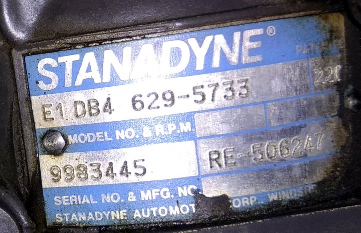

Cześć,
W moim ciągniku - Renault Ares 620 RZ z silnikiem JD pojawił się problem - najprawdopodobniej uszkodzona pompa wtryskowa. Objawy są następujące:
- falujące obroty na jałowm biegu (czasami schodzą tak nisko, że brakuje dosłownie parę rpm mniej, żeby zgasł)
- mniej mocy
- czasami opóźniona reakcja na gaz (podczas startowania, raz dopiero po sekundzie usłyszałem reakcję silnika)
- niewielkie dławienie się silnika podczas jazdy w górnym przedziale obrotów
- terkot dochodzący z okolic pompy, szczególnie na wyższych obratach i z obciążeniem (dźwięk podobny do wentylatora domowego, gdy wsadzimy np. długopis w poruszające się "śmigło", tyle że metaliczny).
- problemy z odpaleniem silnika
Cóż, jak widać pewnie to ona jest winna całemu zamieszaniu, więc zostaje mi jej regeneracja. Szukałem też używek, nawet na ebayu i niestety nic nie znalazłem. Numery pompy w załączniku. Czy może ktoś z Was polecić jakiś serwis? Jestem z woj. lubelskiego.
Z góry Dziękuję za pomoc.
Na początek dolej mixolu do paliwa, poza tym nie każdy warsztat naprawiający pompy potrafi ją zregenerować. To znaczy każdy Ci powie że naprawia takie pompki ale ma to niewiele z prawdziwą regeneracją która kosztuje około piątki.
