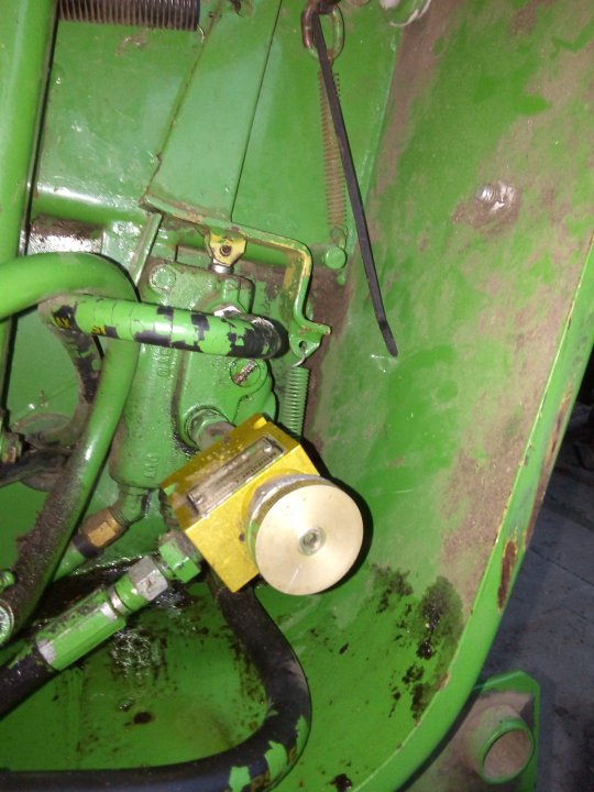

Koledzy mam problem z podawaniem sznurka ramię nie wychyla się. Po  wymianie oleju i filtra,demontażu pompy i odpowietrzniu działa jedynie przy podłączeniu pod wiertarke(na sucho, wolne obroty). Po złożeniu do kupy podniesieniu klapy ramię ramię nie wychyla się. MA KTOS JAKIŚ POMYSŁ?
 nie musi być belka w środku wystarczy że ulżysz klapę aby zaskoczyło owijanie i musi ramie się wychylić i wrócić  z powrotem musisz odpowietrzyć dobrze siłownik i kontroluj stan oleju  w zbiorniczku nie może być nigdzie powietrza  dzisiaj to przerabiałem
a dostałem już diagnoze że pompa do wymiany zamiennik 2950 zł a wystarczyło dobrze odpowietrzyć
zobacz też czy ramię na tym trybie co się wychyla nie przeskoczyło i nie blokuje
 musisz poluzować przewody i uruchomić pompę żeby wywaliło powietrze jak olej zacznie lecieć to dokręcaj oba po koleji tylko kontroluj olej w zbiorniczku żeby tam znowu nie zaciągneło powietrza
Niestety Panowie  chyba szlak strzelił pompę niby z wiertarki rusza słownikiem ale porządna wiertarka ledwo daję radę..jednakże po otwarciu komory i podkręcaniu paska na Maxa silownik ani drgnie

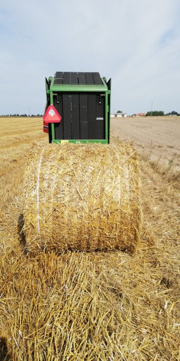

Od operatora zależy czy wyjdą foremne czy rogale. musisz więcej brzegami jeździć a mniej środkiem. zakładam że masz wąski podbieracz i ciężko jest nie zgubić materiału obok podbieraka. kwestia wprawy.

No wąski.ale siano i słoma foremna A kiszonka już nie
