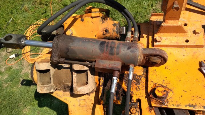

Dnia 25.06.2019 o 16:16, arkady12 napisał:
Prawdopodobnie zle wyregulowany zawór dławiący 2 osoby trochę zabawy i będzie chodzić :) przynajmniej u mnie tak było
Dnia 23.06.2019 o 21:04, kellyq napisał:
Co się dokładnie dzieje, wstaw foto pługa.
Obraca do połowy a dalej ani w jedną ani w drugą nie he obrucić
To tak jak @arkady12 napisał, zawór trzeba popuścić.
W samym centrum obrazka jest kostka i przykręcona do niej rurka. Chodzi o tą nakrętkę co trzyma rurkę, nią stroisz przepływ oleju, jak będzie za mały to nie będzie traktor miał siły obrócić.
Mam taki sam mam siłownik ta nakrętka przy kostce co idzie rurka na sucho po odjeciu od pługa wsuwa się do końca ale się nie wysuwa
A i temat tego typu że jak działało wszystko to musiałem wajchą przeżucać w drugą stronę żeby siłownik poszedł w drugą strone
Jak ciśnienie na ciągniku dobre to pewnie kostka, odkręć i przeczyść, może gdzieś podlazł jakiś syf. Jak to nie pomoże to jeszcze w górnej części siłownika jest zawór. Tylko że trzeba siłownik rozkręcać a to nie takie proste. Potrzeba dorabiać klucz, dobre imadło i dłuuuuuga rura.
Rozbierałem sprężyny są całe może z tym ciśnieniem jest nie tak na tej kostce regulacja bo nawet nie odzabespiecza tego drugiego siłownik co blokuje pług
Nsamej górze siłownik jest śruba jest tam sprężyna i jakieś dwie podkładki
Pęknięta sprężyna , lub coś z regulacją można go doregolowac przód tył wysuwanie może za mało zamyka i gniazdo się wyślizguje ze sworznia tak u mnie było trochę zabawy  kluczem i będzie ok
Cześć jarek1986jaroo mógłbyś powiedzieć o jaką regulacje chodzi? bo ja też mam taki sam problem jak Ty że podczas obrotu siłownik wysuwa się w jedną stronę a później muszę wajcha w drugą stronę pociągnąć. Mówisz o regulacji przy tej kostce obrotu?  Czy w tym kroccu wkreconym w kostkę u Ciebie jest jakaś sprężyna czy tylko sama kulka?
Ja w 4 skibowym macham tylko w jedną stronę. Ale jak mam za małe obroty na ciągniku to czasami nie obróci. Popuście przy kostce śrube regulacyjną żeby dać więcej oleju
Koledzy ja w tym plugu również miałem problem z obrotem w jedną stronę bez przestawiania wajchy na rozdzielaczu, więc rozkrecilem kostkę i ta kulka o której piszecie również nie miała sprężyny i włożyłem tam naprawdę delikatną sprężyne że można ją palcami ściągnąć o długości ok 20 mm i problem zniknął jak ręką odjal ale pojawił się następny to ten co pisałem kilka postów wyżej o wypinajacym się zabezpieczeniu i już zrobiłem wszystko rozkrecilem na tej srubie na maksa sprawdziłem sprężyne (nie peknieta) już nic innego nie mogę wymyślić co tam się dzieje.
U mnie też się wypinal ten siłownik od blokady więc dołożyłem taki zawór zwrotny bliźniaczy  vrede ale nie zmienia to faktu że muszę przy obrocie ruszać wajha w obie strony
Cześć akurat zdjęcia nie zrobiłem bo nie miałem kiedy ale może napisze jak mam podłączone A1 U1 przewody od gniazd ciągnika analogicznie A2 U2 przewody do siłownika pluga.  Poniżej link do schematu.
 https://www.google.com/search?q=zamek+bliźniaczy+vrde&client=ms-android-orange-pl-revc&prmd=ismvn&source=lnms&tbm=isch&sa=X&ved=2ahUKEwinkP3S2MvkAhVL_aQKHVd9CXkQ_AUoAXoECAwQAQ&biw=360&bih=657#imgrc=h4q-zFyNEXR1vM
Najgorzej że nadal nie wiem dlaczego obrot nie działa płynnie
Po rozkręceniu siłownika w jego górnej części też jest zawór tylko jak dobrze pamiętam sterowany mechanicznie przez uderzające w niego tłoczysko. Jest chyba też tam sprężyna, być może pękła. Jutro poszukam bo gdzieś miałem katalog jak to dokładnie jest.
