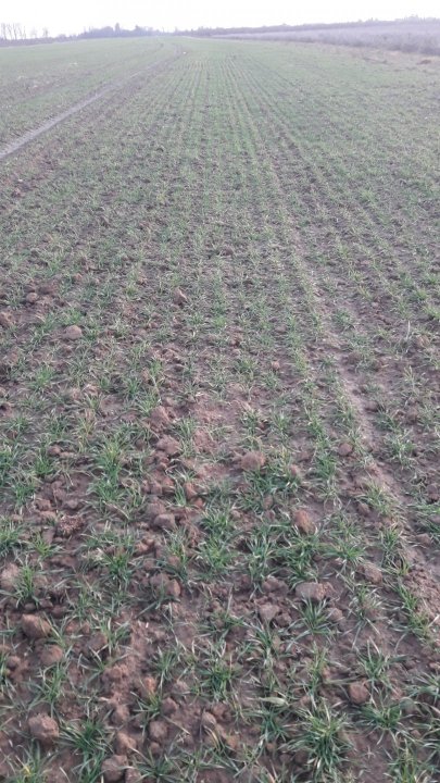

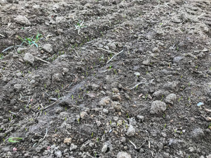

Słuchajcie mała zmiana planów. Zamiast sadzić ziemniaki, będę siał pszenicę. Wszystkie siewniki w koło już pod wiatami więc na szybko posieję rozsiewaczem do nawozu. Zostało mi trochę końcówek więc mam 3 odmiany: Julius, tytanika i kilimanjaro.
Jak myślicie jaką obsadę założyć? niby juz extremalnie późny termin na siew, niby siew rzutowy, ale z drugiej strony to Dolny Śląsk więc też tragedii nie powinno być.
500? 600 roślin? Ziarno bardzo lekkie w tym roku to i tak wychodzi koło 160-190kg/ha
I tak od płachty, poprzez siewniki konne, ciągnikowe, stopkowe, talerzowe, pneumatyczne, ST  historia zatacza koło by powrócić do siewu rzutowego😁😉.
Najważniejsze to przykryć agregatem na odpowiednią głębokość, no i od granicy posiaść odpowiednio. Ale masz chyba limiter to powinno się udać. Sąsiadom bigosu nie zrobić.
Obsada chyba będzie ok. I tak przed świętami wzejdzie.

znam duże gospodarstwa które tak robiły, tak sieje poplony więc wiem ze to zadziała
pytanie jaką obsadą pójść? biorąc pod uwagę tak późny siew i siewnikiem rzutowym?
Ja bym siał 600 sztuk. Po pierwsze, że już późno, a po drugie to około 1ha więc nie wiele więc będziesz miał doświadczenie na przyszłość.

Ale mamy już prawie grudzień. Po grochu w połowie września zasiałem 100kg rzutowo i widzę, że za gęsto
  • Root Admin
Dobra, ale 10.10 siałem 90 kg Tytaniki, bo miała mtz 25 i tez wydaje sie być za gesta.
My tak późno jeszcze nie sialiśmy.
Pocieszające jest, że mogę płyciutko ustawić talerzówkę i nasiona powinny pójść płycej niż nie jeden sieje słabym siewnikiem do zboża i wali nasiona na 4-5cm
@yacenty Często sieję po buraku w listopadzie na wschodzie polski -jak nie zamarznie. Jako zwolennik rzadkiego siewu powiem siej 2x tyle co normalnie w terminie zalecanym (październiku) ile kg to sobie policz.
