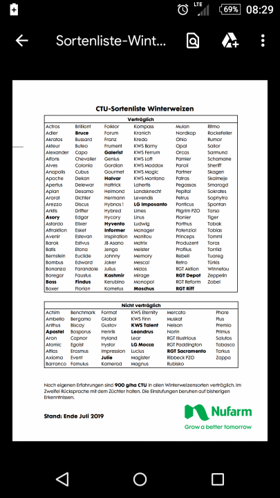

Mam pytanie odnośnie pszenicy ozimej estivus. Może ktoś takową posiada. Chodzi mi o chlorotoluron. Można ją pryskać ta substancja czy też nie. W necie nie mogę znaleźć opisu odnośnie tego. No i jeszcze pytanko odnośnie ceny. Tolurex i expert. Za ile kupowaliscie?
Estivus jest tolerancyjny na chlorotoluron więc można pryskac
