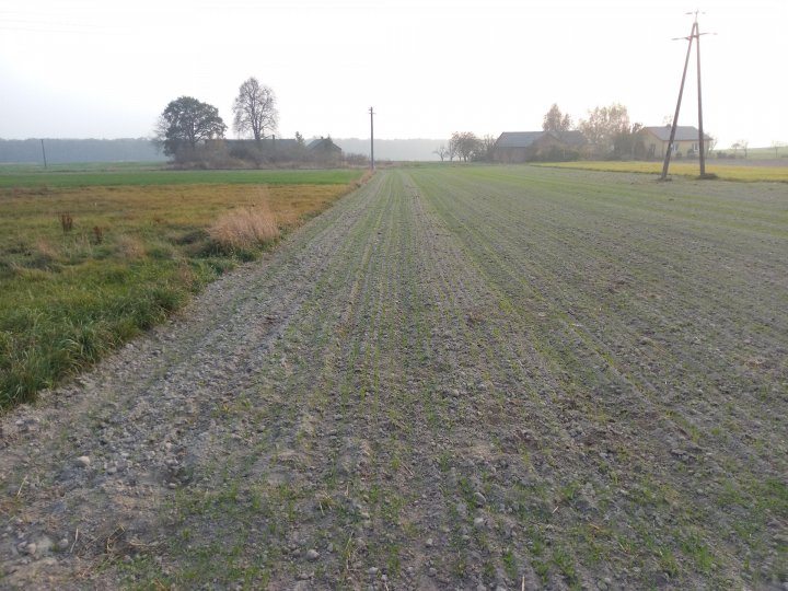

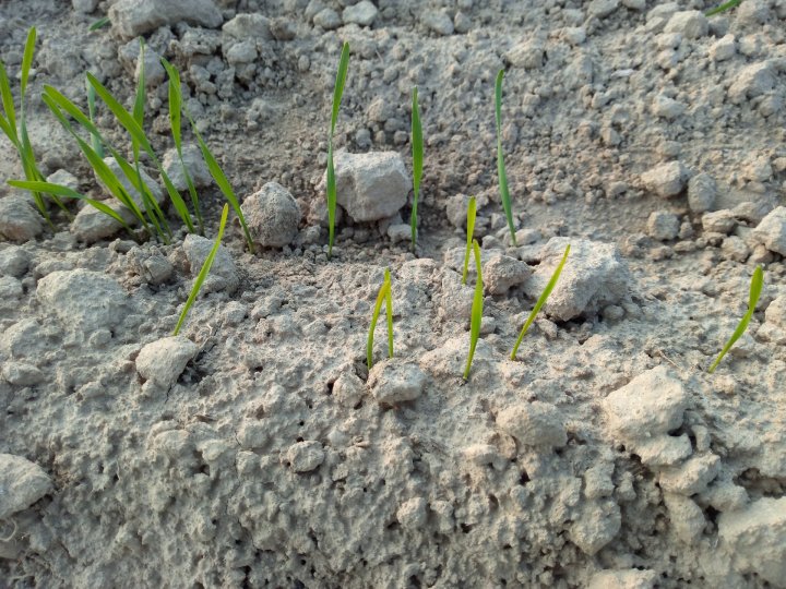

Kółka za zewnątrz sa ok, mają ząbki, denka ustawilem na 3 poziom tak jak mi kazali tutaj na forum

Za sucha gleba, nie zageściła się przed siewem. To raczej nie wina siewnika, tylko warunków na polu. Mam taki kawałek po soi, gdzie gleba rozpadła się w pył i siewnik się zapadał po ramę.

Tylko sprawdź szczeliny pod każdym kółkiem, bo każde denko ma swoją regulację. Może ktoś przed Tobą zmieniał i nie wyregulował.
Bo to nowy nabytek?
A kółka na wałku nie wyrobione, może wałek kręci a one stoją

Mareg    66
Kółka normalne, nie dzielone, właśnie też tak teraz jeszcze myślę że może kółka na walku się obkrecaja
No właśnie to nowy nabytek...

Weź butelki po napojach, wodzie lub kartony po mleku. Odetnij od góry i podstaw pod redlice. Korba i zobaczysz czy siewnik równo sieje. Ustawienie denek ma duże znaczenia na oko równo, a na wagę +- 30%. Sprawdzałem.

Jeszcze jest tak prozaiczna sprawa jak ustawienie zasuwki na każdym aparacie wysiewającym. Wszystkie muszą być jednakowo otwarte. To ma bardzo duży wpływ na normę wysiewu.

Zasuwki były wszystkie jednakowo otwarte, dzięki @ansu za podpowiedź zrobię tak jeszcze z tymi butelkami, pytanie jak sie reguluje i sprawdza te denka?
