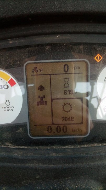

Witam. Mam problem z wyskakującym błędem w NH T5.95 . Kod błędu 2048 z kołem zębatym. Co to może być?
Dnia 7.04.2019 o 12:52, podlach93 napisał:

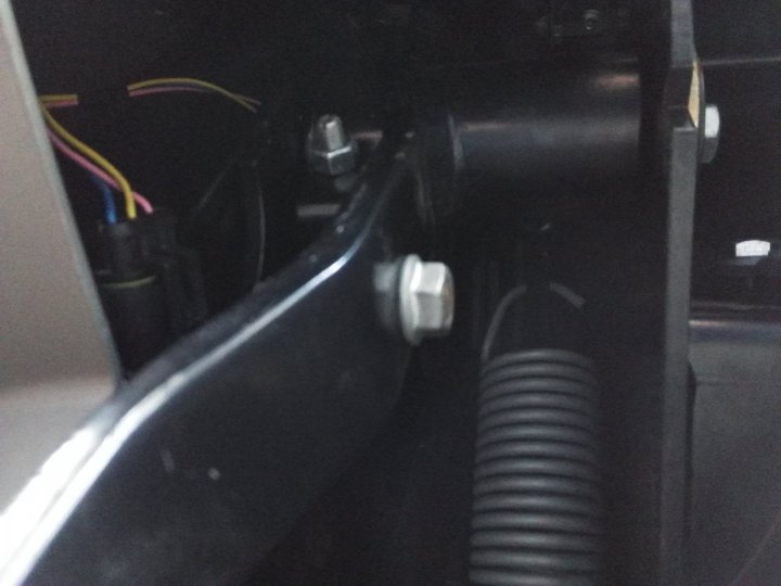

Przełącznik pedału sprzegla ustawiony na zbyt niska wartość
Dziękuję za odpowiedź. A gdzie owy przełącznik się znajduje i jak zwiększyć wartość? :)

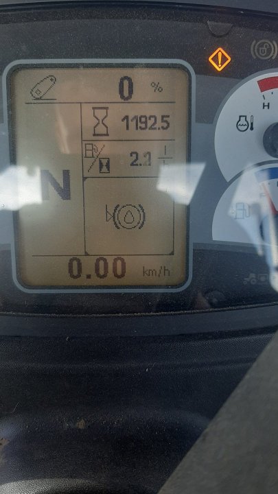

Witam. Sorki że tu ale nie będę zakładał nowego tematu , wczoraj w nowej T5 100 15h ma najechane i wyskoczył błąd pomarańczowy wykrzyknik, tryb i numer 2583 wszystko znikło po kilku sekundach ,jak wchodzę w kompa w błędy to tylko na wyświetlaczu jest ten wykrzyknik dzwoniłem do serwisu i powiedzieli że można jezdzic, jak by ktoś miał czy wiedział co to za błąd czy co się z tym ciagnikeim  dzieje będę bardzo wdzięczny .
Pozdrawiam.
Witam kolego doszedłem w swoim new Holland o co chodzi z tym błędem 2048 bo i u mnie się zapala ?
Miałem ten przypadek w case, ten czynnik znajduje się nad pedałem sprzęgła i trzeba to było w moim przypadku nieznacznie wykręcić w kierunku silnika, a stało się to z powodu słabego skontrowania nakrętka. Serwis jednak stwierdził że przyjedzie i ustawi to po swojemu, ale przynajmniej ni było spania w ciągniku na polu. Na pewno się przyda dla  potomnych
