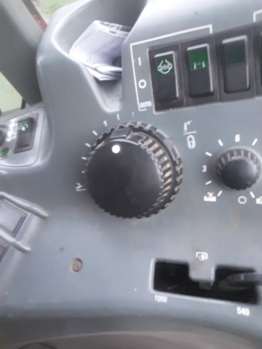

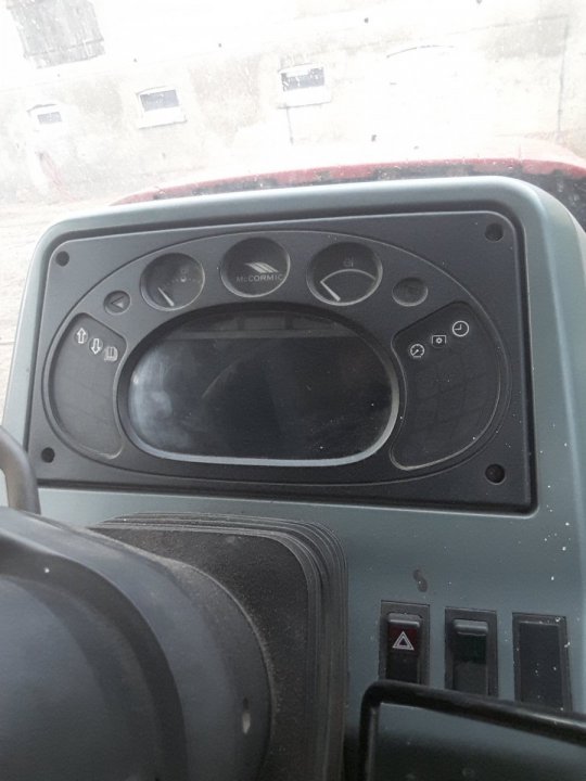

Witam posiadam mccormick myć 135 z 2007 roku mam problem z pokrętłem od podnoszenia podnośnika mianowicie gdy wezmę pokrętło powyżej 7 nie mogę opuścić maszyny na ziemię przyciskiem za dźwignia zmiany biegów w dodatku mój pracownik zmienił wszystkie wartośći na komputerze ciągnik wyświetlał nie prawidłową prędkość oraz obroty silnika z góry dziękuję za pomoc
Mam Case Maxxum z takim samym EHR jak Ty. Te pokrętło nie służy tylko do ręcznego podnoszenia i opuszczania, ale ustalasz nim też dolną pozycję maszyny podczas opuszczania przyciskiem o którym piszesz. Górną pozycję ustalasz pokrętłem pod klapką. Prędkość to pewnie wina złego ustawienia rozmiaru kół w komputerze. Obroty silnika, nie pomogę bo u mnie sygnał idzie z alternatora i raczej wszystko pokazuje ok dopóki paski są naciągnięte i kabelki całe. Pozdrawiam
Gdy pokrętło jest pow. 7 czyli na max. to jest w trybie blokady na co wskazuje ikonka kłódki, służy to do transportu by podnośnik  nie opadł przez przypadkowe naciśnięcie klawisza (czyli działa prawidłowo). Na marginesie to jest tam coś przestawione, bo to dolne większe kółko powinno mieć języczek przed przyciskiem a nie za. To dolne kółko służy do ustawiania opadania, czyli jak ustawisz np; na 2 lub 3 to wtedy regulując (podnoszenie/opuszczanie)kółkiem niżej nie opuścisz.
