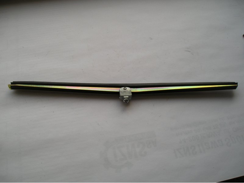

Mam pytanie co do wycieraczki do Władimirca. Nie wiem gdzie kupić nową. Ma ktoś z Was jakieś namiary czy zdjęcia. Po prostu chce wymienić na nową
A i jeszcze jak zdjąć te pióro z ramienia wycieraczki T25 to może bym tylko pióro wymienił
Z góry Dzięki za odpowiedź. Pozdrawiam
Tam jakaś specyficzna idzie ? Nie da się dopasować nawet jakiej samochodowej ?
Kolego dobrze ci doradze,zawołaj kogoś kto się zna na tym bo(bez obrazy)możesz więcej szkody zrobić niż pożytku,skoro ty nie potrafisz zdjąć pióra wycieraczki.
Żeby zdjąć samo pióro to odkręcasz tylko małą śrubeczkę  na wkrętak płaski i musi zejść.
Możesz roznitować pióro i wymienić sama gumę lub kupić oryginalną.Oryginalna pasuje od Uaza
A napęd też musi zejść po odkręceniu 3 śrubek.Może jest złożony na farbę lub silikon i to go trzyma
PIÃRO WYCIERACZKI UAZ
