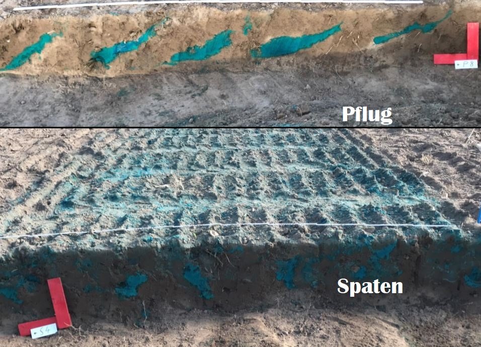

No ciekawe jak to wygląda na ściernisku. Pług ma tę zaletę, że odwraca i zakrywa resztki pożniwne. A czy tutaj nie będzie jedynie efektu zmieszania?
Resztki pozniwne powinny byc wymieszane z gleba a nie przykryte nia.
Fotka przedstawia jak zostaly wymieszane w glebie resztki pozniwne ( zabiarwiony piasek) po zastosowaniu pluga i lopaty mechanicznej. Kolor niebieski to zabarwiony piasek przez studentow i rozrzucony na ziemi.
