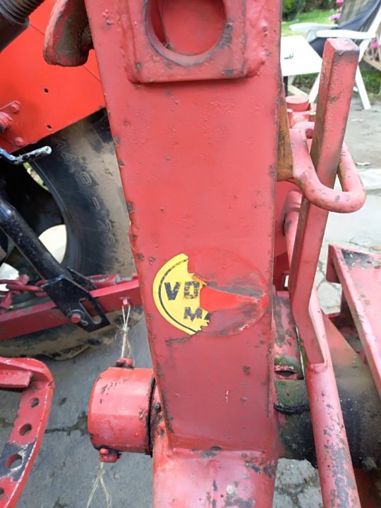

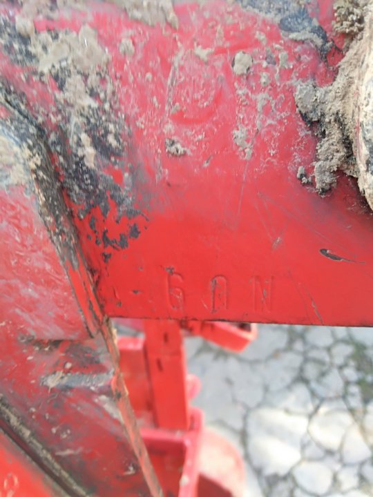

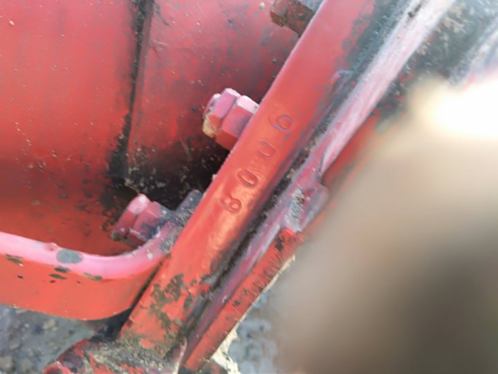

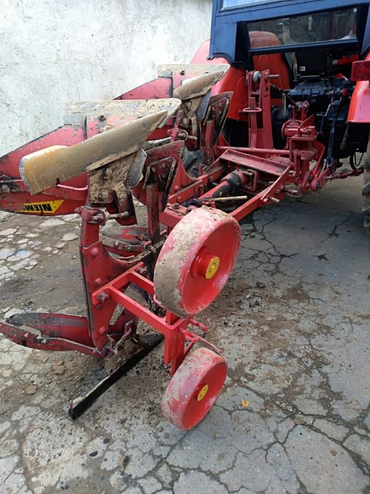

Witam. Proszę was o pomoc w identyfikacji pługa. Potrzebuję kupić płozy i odkladnice ale nie wiem jakich szukać. Na odkladnicach jest wybite Krone U9 oraz U9L a naklejki są Niemeyer. Na wiezyczce także są jakieś pozostałości po naklejce na której mogło być Vogel Max. Naklejki były tam od dawna bo odcień farby jest inny pod nimi. Podaję zdjęcia jak to wygląda.
To jest właśnie ten pług który kupiłem, chcę wymienić zużyte elementy. Sugerowalem się naklejkami że to Niemeyer ale cechowanie na odkladnicach Krone to zmienia. Jednak po wpisaniu oznaczenia Krone U9 i U9L nic nie pokazuje chyba że jakoś źle szukam.
Wszystko na to wskazuje że to jednak Niemeyer bo jest kilka ogłoszeń z takim plugiem i wszystkie opisane Niemeyer. Trzeba chyba będzie wziąć elementy na wzór bo po kodach nic w necie nie mogę znaleźć.
Proponuję stworzyć mustro najlepiej zachowanej płozy, nanieś wymiary takie jak długość szerokość i rozstaw otworów. Z tym możesz już albo udać się do sklepu lub zeskanować i wysłać do kogoś, by Ci poszukał najlepiej pasującej do Twojego wzoru. Jak coś się znajdzie, ustal numer danej płozy i poszukaj dobrej oferty. Np tutaj: https://lemiesze.pl/index.php?page=produkt&detal=niemeyer znajdziesz po obrazku i wymiarze płozę. Z doświadczenia wiem, że jeżeli masz oznaczenia pasujące do Niemeyr czy Krone, nie jest powiedziane że pasująca do Twojego pługa płoza nie będzie akurat od np. Gessnera
witam wiesz to jest niemayer  bona jednej z odkładniijest poczatkowa nazwa pługa ale odkładnice nie są od tego pługa któś przerabiał go  spytaj się tego od kogo pochodzi ten pług
Witam, sprawdziłem w starszych katalogach i oznaczenie na korpusie NU to oznaczenie firmy Niemeyer. Zapraszam mam Jak byś potrzebował Odkładnie, lemiesze czy płozy  Mam też katalog więc podałbym Ci numery części żebyś miał  na przyszłość i nie musiał już się głowić :D

Może uda się znaleźć coś co podejdzie. Na upartego jak nie znajdę trzeba będzie coś wspawac w miejsce ubytku, bo nie są te odkladnice specjalne mocno zużyte jedynie lekko uszczerbione na przedniej części (widać na zdjęciu). Do wymiany ewidentnie są płozy ale te to już chyba uda się dopasować. Szkoda by było tego pługa bo mimo rzeczy które trzeba zrobić to orze się nim o niebo lepiej niż moim UG3 z wymienionym nie dawno każdym erlementem roboczym.
