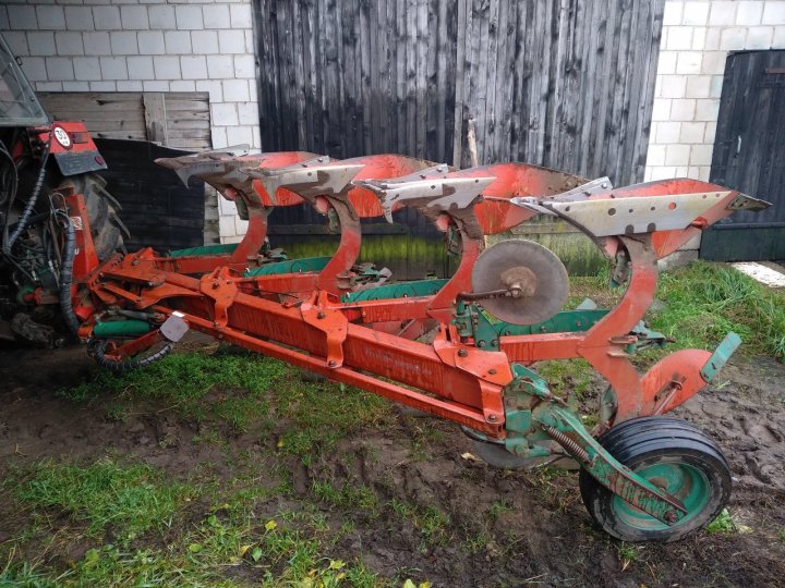

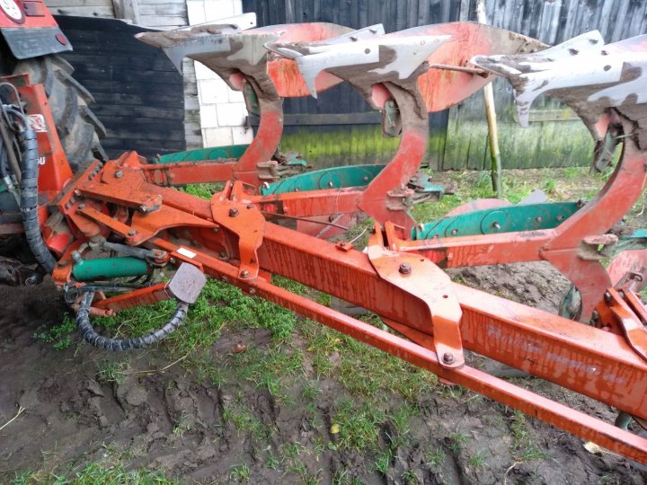

renault ares 110km.. wizualnie plug wyglada fajnie czesci robocze ok moze za sezon lemiesze do wymiany ... no wlasnie brak rgulacji szerokosci orki ... tylko pierwsza skiba... nie wiem jaka szerokosc orki czy to bierze 160cm ... obecnie mialem plug na zabez. kolkowym i wkurzalo mnie co jakis czas wysiadac i swiezy kolek bo kamieni sporo. a jakies propozycje co do innych plugów?  co myslicie o kuhn /huard?
to jest model f 160. 4x40cm. super pług. zwróć uwagę czy nie ma mikropęknięć zaraz za obrotnicą na początku ramy i czy kostka się nie zacina. Czy odkładnice nie popękane, bo po resorach widać że często pracowały. długie odkładnice dają mały opór i pięknie kryją. kółko trochę wąskie i ktoś dospawał kawałek profila - kwadratowego. nowa regulacja głębokości. brak sprężyny opóźniającej obrót kółka. wieżyczka 160 więc bez obaw o nią. Na starcie 5 lemieszy do wymiany, brak listw na końcu odkładnic, kółko podporowe nie od niego, ktoś dorobił łącznik między kółkiem, a ramą.

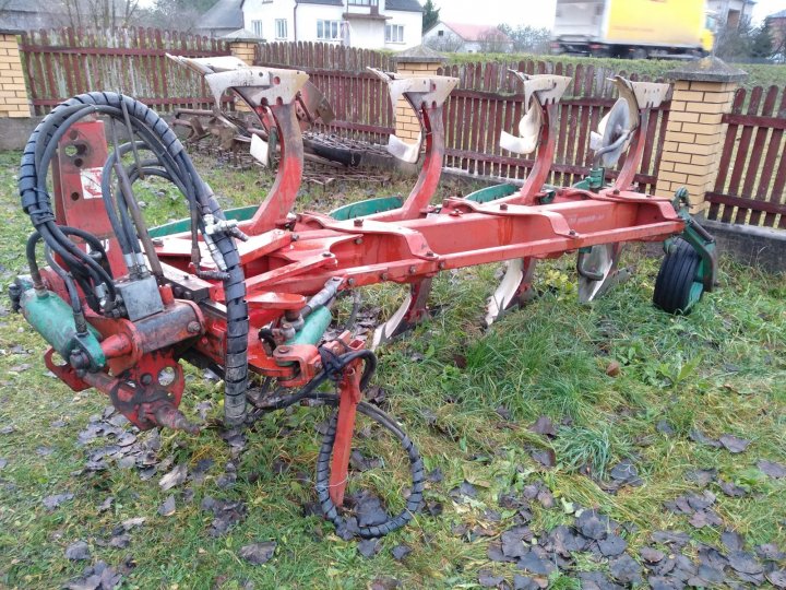

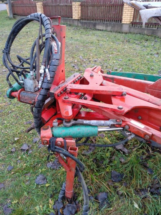

Tak, są kv z 50cm na korpus. Mój ma takie korpusy i 85 odstęp. Model Ed 100 ma 50cm na korpus i 100 cm odstęp. Resory są na środku zardzewiałe w wyniku wyginania i pękania farby. O resory się nie martw. Jak masz zadbane pola to nic się nie zapcha, ale jeśli są duże kęsy obornika, lub pole po kukurydzy, ewentualnie dużo słomy to owszem lubi się zapchać. Nie zapcha się po talerzowaniu. zalety krótkiego pługa to manewrowanie na poprzeczniaku, transport. Jeśli chodzi o Vario to jest to super sprawa, ale musisz mieć 2 sekcje w traktorze. w Vario eg 85 jest liniowanie, co ułatwia obrót i transport. Mam takie pola, że zaczynam na 1.2 m, a na końcu robię na 2 metry. Ale za Vario trzeba dać minimum 25 tyś. Prawda też że w Vario jest dużo punktów które się wyrabiają, ale nie wpływa to na jakość orki. Zainteresowanym pokaże szczegóły.

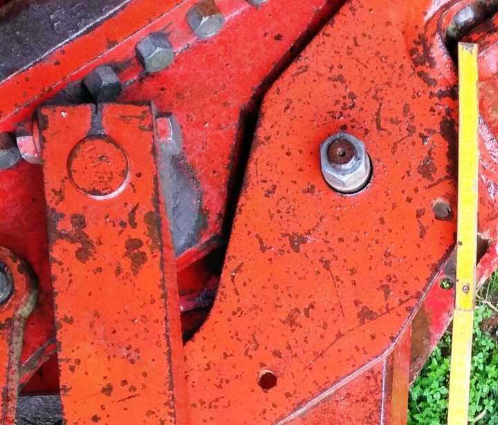

Jutro zrobię zdjęcia wyrobionych punktów, a jak znajdę statyw, to zrobię video z luzów poszczególnych korpusów. Najlepsze w modelu eg jest jego mocowanie do ramy, które jest za pierwszym korpusem, a nie przed, co znacznie skraca "dźwignię".

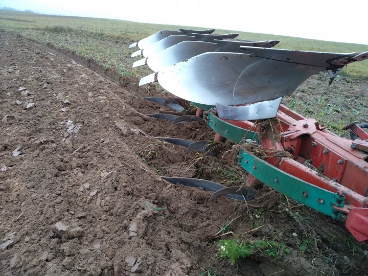

Wybaczcie, że post pod postem. Pług nie umyty jeszcze, obiecuję poprawę. Teraz stoi w pozycji złożonej, na zdjęciu z orki również na minimalnej szerokości, aby ostatnim przejazdem odorać blisko miedzy. Luzy na zdjęciu nr.2  pod nakrętką regulacyjną. Szerokie koło podporowe zapobiega zapadaniu na podmokłym terenie. Pług niemalowany w orginalnym stanie, rama o wysokim profilu 200mm odporna na obciążenia pionowe. Ale moim zdaniem 1470kg pługa to trochę za dużo jak na ciągnik 110 KM. Model F160 jest znacznie lżejszy.
