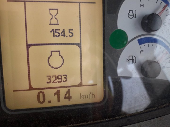

    • Przez Vissarq
      czy ktoś miałby jakiś pomysł
      https://www.youtube.com/watch?v=1RMzDL57PoU
      odpala, jeździ, ale cały czas wyświetla się to coś
