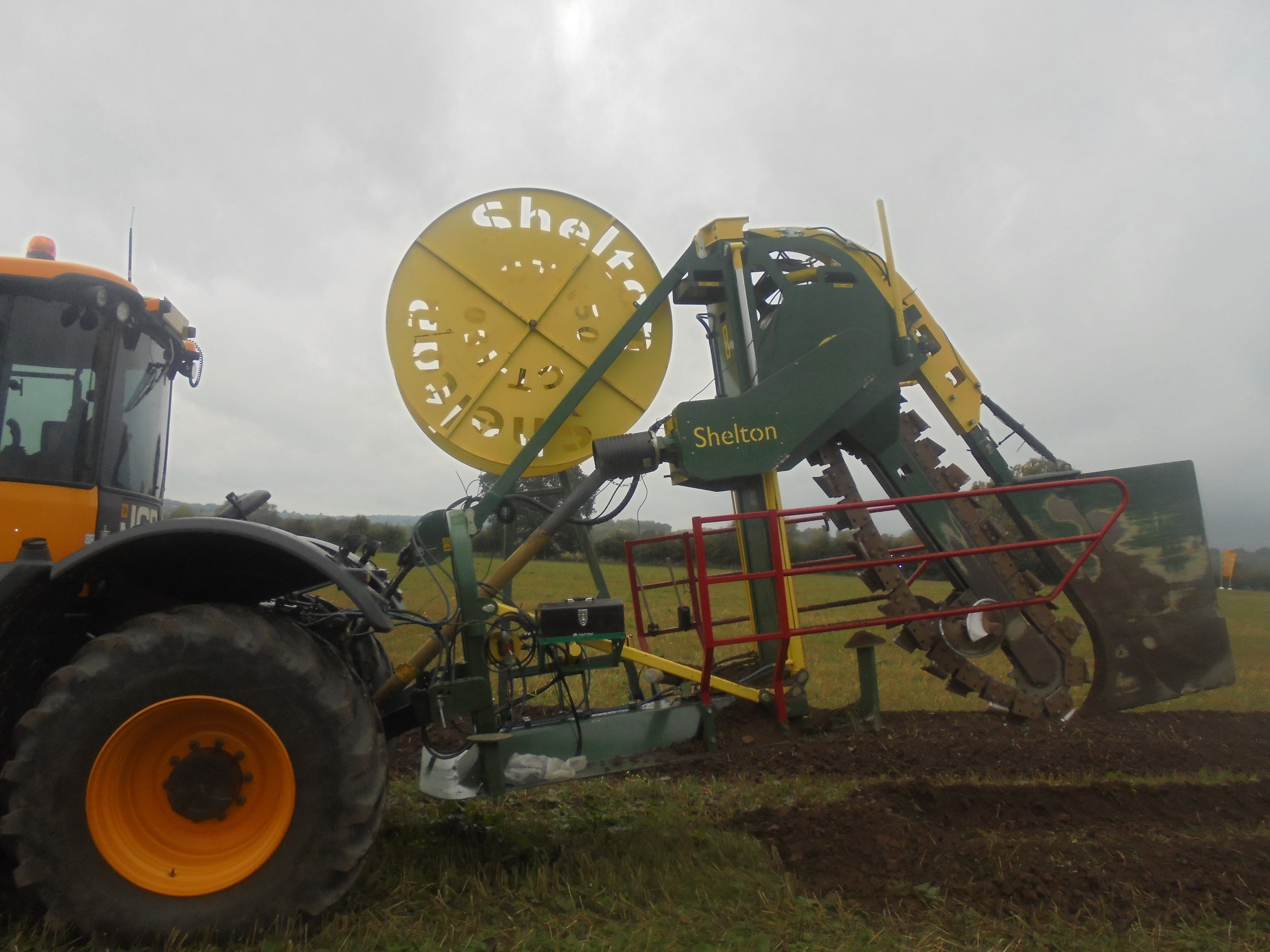

potrzebuje do rekultywacji terenu ale to jednostkowe prace reszta to transport i to bardziej do tego potrzebuje jcb ma ta sama skrzynie co fendt na plus w jcb to ze ma rame
Do transportu Fastrac jak najbardziej (chyba najlepsza opcja). Mulczera z Fastrac'iem w lesie jeszcze nie widziałem, ale jak jednostkowe prace to by mogło być.
w stabilizacji gruntu widzialem jak pracuje i w koparce łancuchowej bajka sprawa
Dodam ze ta maszyna pracowała na modelu 4000 DSC00764.thumb.JPG.53697797f9934b70348a1f097c7c6d89.JPG
