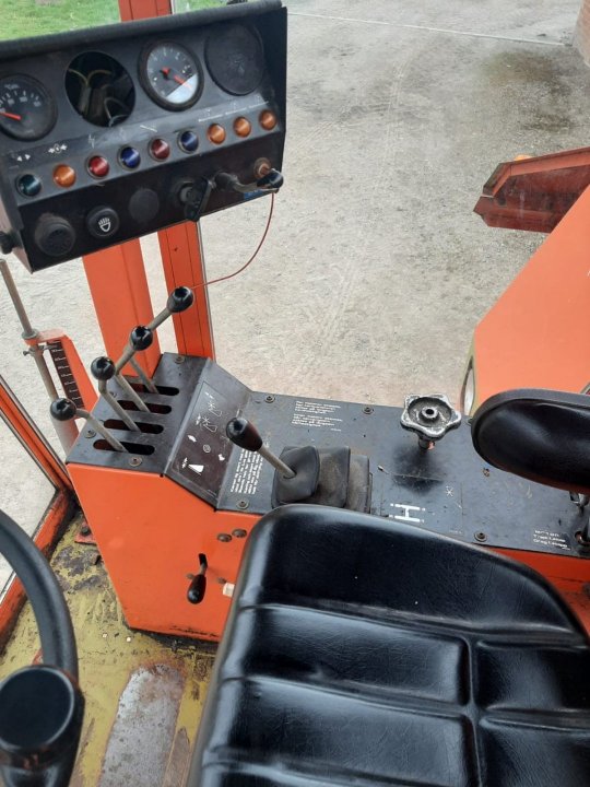

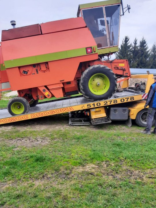

Wczoraj został zakupiony nowy nabytek, jakieś rady na początek? :)
Pozdrawiam serdecznie!

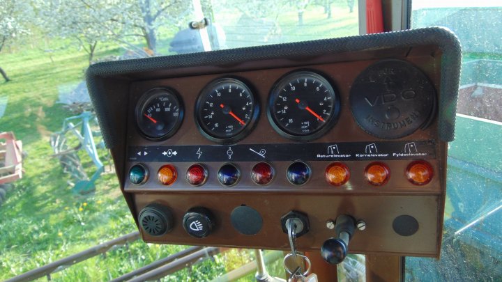

Dnia 20.04.2020 o 21:04, KubaMF napisał:
Witajcie, mam d3000 przesyłam zdjęcie pulpitu, tą małą dźwignią włącza się kierunki lewo/prawo, przyciskasz sygnał dźwiękowy, posuniecie w dół światła drogowe, posunięcie do góry mruganie ;)
Od czego są te liczniki?
U mnie jednego brakuje...
