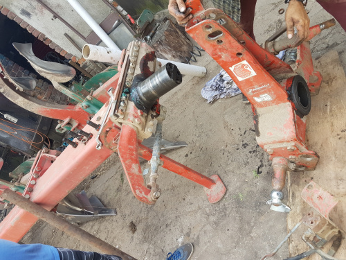

Taki pług jest ciężki,, model jak Kolega wcześniej napisał model " F " części od groma zwłaszcza zamienników a oryginały drogie. Przykładowo do niego odkładnia około 590 zł zamiennik około 350, ta trójkątna pierś 118 zł, zamiennik 40. Tego rozwiązania koła podporowego w KV nie spotkałem, na moje to jakaś kombinacja. Przy takim stanie zastanów się nie 3 a 8 razy nim kupisz i sprawdź ceny części bo może wyjść zbyt drogo jak dla Ciebie

O koszty się nie martw. Wszystko sprawdzone. Jakby części drogie były na pewno bym nie kupował kvernelanda.
Model F160 ma inną wieżyczke i głowice 160mm. A to jest starsza wersja z mniejszą głowica i słabsza wieżyczka. Często są mylone. Ten wart 12-13 tys. Wersja f chodzi ok 18 tys w górę. Ja mam właśnie F160 rocznik 1999. Ten jest trochę starszy
