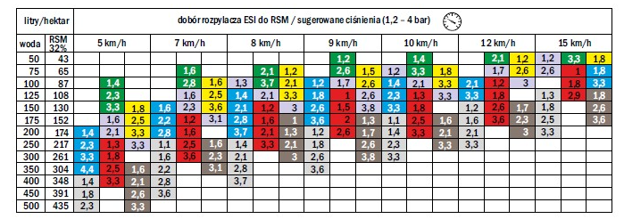

Wydajności masz np. tu: http://albuz.pl/wp-content/uploads/2013/01/dawki-RSM-28-dla-rozlewaczy-ko%C5%82pakowych-7-otworowych.pdf
W zależności od posiadanych kryz. Jak lejesz zwykłymi końcówkami to RSM leci nieco mniej jak wody przy tym samym ciśnieniu i wiem, że dla RSM28 wydajnośc wody trzeba podzielić przez ok. 1.13 do 1.15
Kolego a ty jakimi lejesz końcówkami bo teraz to nie problem tylko jak podskoczy pszenica i przyjdzie droga dawka to przy 200 L/ha mam pewne obawy o rsm 32 leje 7 otworowymi  wiadomo rośliny muszą być suche i żeby było pochmurno.
10 lat już leje 7 otworowymi i jest ok. Również 32%. Tylko nie czekaj za długo w pszenicy z drugą dawką, ja zawsze robię pierwszą dawkę, potem grzybowy na kolanku razem z antywylegaczem i zaraz drugą. Szybciej jest zazwyczaj lepiej dać bo mamy coraz częściej suche wiosny.
na większej kryzie zmniejszasz ciśnienie robocze co powoduje zwiększenie kropli przy podobnym wydatku cieczy  na mniejszej kryzie i przy większym  ciśnieniu.
Z tego co wiem i widzę u siebie to kryza jest do regulowania wydajności a do kroplowania służy kołpak rozlewowy z otworami i moim zdaniem od rozmiaru kryzy nie zależy wielkość kropli, no ale zawsze mogę się mylić.....
Ciśnienie za kryzą jest praktycznie takie samo, prawie równe atmosferycznemu bez względu czy to kryza 0.8 czy 1.2,  więc niby czemu krople mają być większe lub mniejsze.

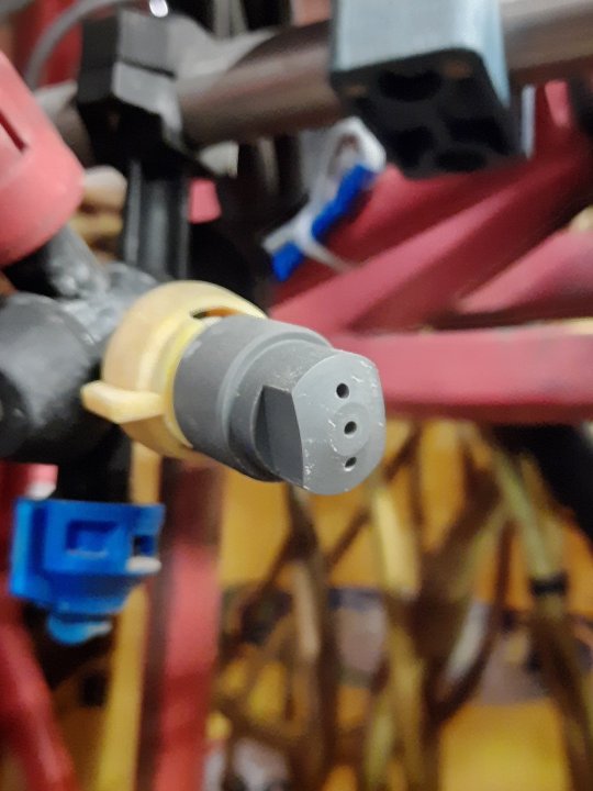

witam wszystkich zwracam się z pytaniem do osób które stosują rsm i chciały by doradzić czy warto zastosować ta formę nawożenia na łąki i w jakiej dawce i czy dzielić dawkę czy może teraz rsm na start a potem normalnie saletra potraktować czy może na 2 dawki rsm podzielić. proszę o poradę to było moje pierwsze pytanie natomiast 2 jest takie iż posiadam opryskiwacz z biardzkiego i posiada on niby dysze do rozlewania rsm-u wygląda to mniej więcej jak na załączonej grafice i dodarcie jak zastosować rsm za pomocą tego co mam z góry dzięki wszystkim za pomoc a dodatkowo może poinformujecie mniej więcej w jakiej cenie zawiera sie cena rsmA458362_7.jpg
