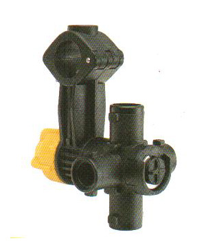

Tak, na te lub na inne o wydatku RSM-u który Cie interesuje. Jest też inna opcja, możesz kupić coś takiego jak "Oprawa trzy/cztero-głowicowa" - http://www.mescomp.com/cennik.html i wtedy nie musisz zmieniac dysz, tylko przekręcać głowice (nie wiem tylko, czy takie oprawy będą pasować do belki). Na tej stronie masz też końcówki ESI taniej niż na allegro. Ale jeżeli dobrze widzę to powinno być OK, a inne końcówki, lejące do tyłu, tez powinny pasować, raczej nie będa lać po belce z tego co widziałem na fotach.
aha, ale nie muszę montować głowic 3 bądz 4 oprawowych ? wystarczy że odkręcę swoje i założe te na RSM tak?
ostatnie już chyba pytanie :D kolor rozpylaczy zależy od wielkości ich tak? więc jaki najlepszy byłby do RSM 28 i 32?
