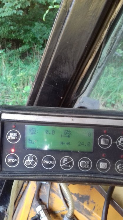

Witam, mam problem mianowicie gdy prasuje i na sterowniku pokazuje mi ze zawsze jest za duzo np siana z prawej strony na a problem wystepuje nawet jak nawet nic nie ma w prasie! Czego to moze byc wina, sterownika, czujników...? Moze ktos wie o co moze chodzic, moze ktos mial podobny problem. Na obrazku pokazałem jak to mniej wiecej wyglada. Pozdrawiam
Może na początek poruszaj tymi dzwigniami od czujników i sprawdż czy jest jakaś reakcja, może się któraś zacięła i stąd błędne wskazanie. Mozesz też zrobić kalibrację tych czujnikow i zmienić im poziom czułości....

Dziekuje za odpowiedz. Jak poruszamy tymi dzwigniami to jest taki jeden punkt ze nie ma tych kresek na sterowniku ale wtedy dzwignie nie sa na rowno. Jak robimy kalibracje to wartosc wyskakuje 190 a domyslnie jest 128 ale wtedy nawet nie wyskakuje ten romb z tymi kreskami, czy to za duza wartosc i dlatego? A do zmiany czułosci to ja to działa?

Nigdy nie robilem kalibracji wiec nie wiem jak to sie powinno odbywac. Zmiana czulosci pozwala ustawic roznice pomiedzy lewa i prawa strona komory. Domyslnie jest chyba na 10 cm ustawiona, a zakres ma od 5 do 20. Wedlug instrukcji jest w tym samym menu co kalibracja. Jest na forum obszerny temat poswiecony prasa vicona itp wiec moze tam cos będzie na ten temat. Albo mozesz ustawic kalibracje domyślnie na 128 i sprobowac te dzwignie przekrzywic zeby wskazywaly rownomierne zapelnienie komory
