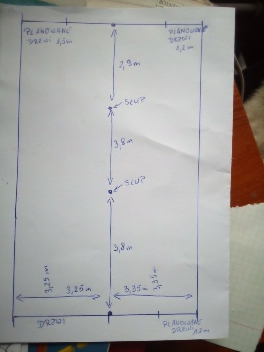

Mam do Was pytanie odnośnie adaptacji budynku na oborę na bydło opasowe.
Chciałbym się poradzić Was jakie wymiary powinny mieć stanowiska (długość, szerokość). Jaki system uwięzi najlepiej zastosować. Trzymam głównie jałówki.
Jak według Was najlepiej wykorzystać dostępne miejsce?
Wymiary budynku podane na zdjęciu.

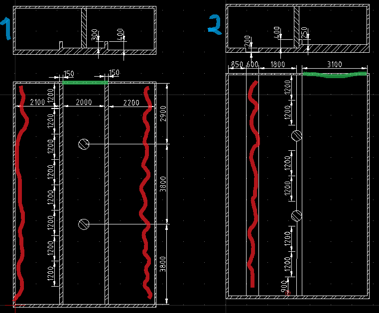

To zależy ile chcesz tego trzymać... Zalecane jest żeby stół paszowy był ok. 15 cm wyżej niż stanowiska, rozsądne wymiary stanowiska dla bydła>500kg to 120cm szer, 170 cm długości. Na twoim miejscu zrobiłbym mimo słupów na środku korytarz paszowy ok.2m szerokości, murek ok 15cm szerokości a reszta jako stanowiska dla tych byków na jednym poziomie. Do tego 3 pary drzwi tak żeby wstawić bele i wypchnąć/wyciągnąć obornik turem. W takim układzie zmieścisz tam jakieś 14/16 sztuk i nie zamęczysz się przy ogarnianiu tego. Innego wyjścia nie widzę.
Jak chcesz to wieczorkiem rozrysuję Ci o co kaman ;)

Jak możesz to rozrysuj ;)
Ja myślałem zrobić korytarz gnojowy około 1,5m stanowisko około 2m i resztę wykorzystać jako korytarz paszowy, ewentualnie jakieś kojce dla młodzieży. Z moich wyliczeń wychodziło, że zmieszczę około 8 sztuk.
Powinienem jeszcze dodać, że na dłuższym boku z lewej strony jest inny budynek.
Oki, mam nadzieję że coś widać. Zielonym markerem nabazgrałem drzwi, czerwonym miesce gdzie będzie obornik/kanał. Założyłem że stanowisko ma szer. 120cm - w takim wypadku zmieści się w 1 opcji 16 szt, w drugie mogą kolidować słupy :) przyąłem że mają przekrój kwadratu 25x25 cm bo nie wiedziałem jakie są. Chyba że zrobisz węższy kanał gnojowy i korytarzyk - wtedy będzie git, wejdzie 8szt tak jak mówisz.  W tym 3,1m korytarzu spokojnie wstawisz bele i jakieś małe kojce na cielaki. Wszystko zależy od tego ile chcesz tego trzymać. Opcja pierwsza będzie napakowana do maksimum, trochę lipnie bedzie przejść z tyłu byków albo wyciągać obornik.
Kurcze, pełna profeska :D
Dzięki bardzo za rozrysowanie wszystkiego.
Pierwsza opcja byłaby fajna, ale właśnie będzie problem z usunięciem obornika/ wejściem za bydło.
Trzeba będzie zrobić jednak drugą opcję.
Słupy to zwykłe rury stalowe o średnicy około 15cm.
