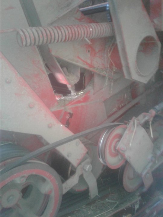

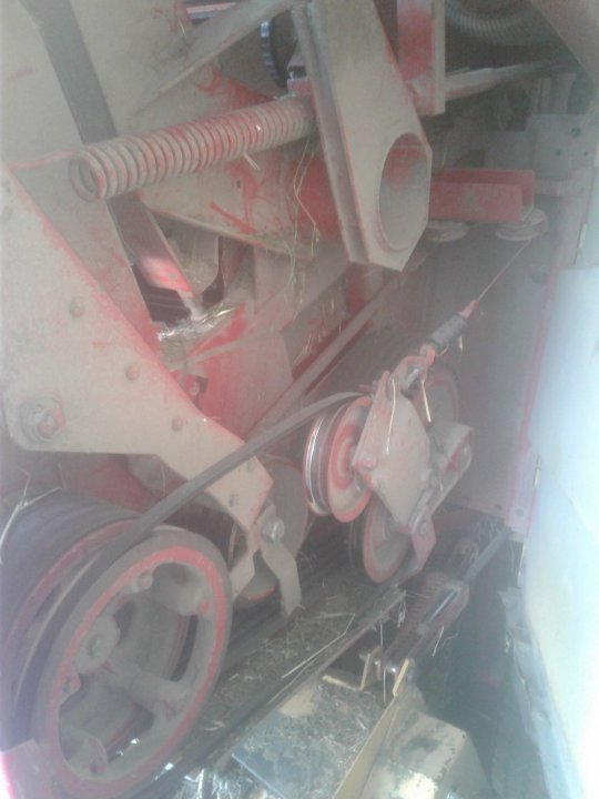

Mój wuj ma problem z prasą rolującą New Holland 835 - zrywają mu się pasy klinowe - trzy pojedyncze  pasy pod lewą pokrywą z napinaczem ruchomym, który luzuje pasy gdy pokrywa prasy podnosi się. Dziś kupił kolejne trzy pasy wąskoklinowe SPB - 2310 (klin 16.3x13) Oglądałem dziś tą prasę, i moim zdaniem problem tkwi w pasach... Wuj również się wygadał, że po zakupie prasy wszystko było w porządku do momentu pęknięcia pierwszych pasów przyznał, że nie pamięta czy nowe pasy były identyczne z tymi działającymi poprzednio. Pytanie do Was - czy ktoś ma informację jakie dokładnie pasy powinny być użyte do tej prasy?
Moim zdaniem, po pierwsze powinien być to pas zespolony, a po drugie krótszy... Na ta chwile napinacz bardzo mocno schodzi aby docisnąć pasy. Wytłumaczę to tak, że naciągnięte pasy schodzą (napinają się) do połowy średnicy tego mniejszego koła na którym pracują - czyli pozostają bardzo luźne gdy prasa jest otwarta. Niestety nie mam zdjęcia jak to wygląda, postaram sie je zrobić juto jeżeli uda się wyjechać na pole.

Za mocno dokręcony napinacz.
Tu masz zdjęcia czy coś jest podobnie rozwiązania.
