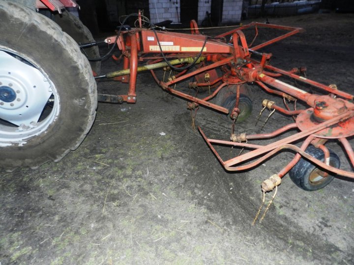

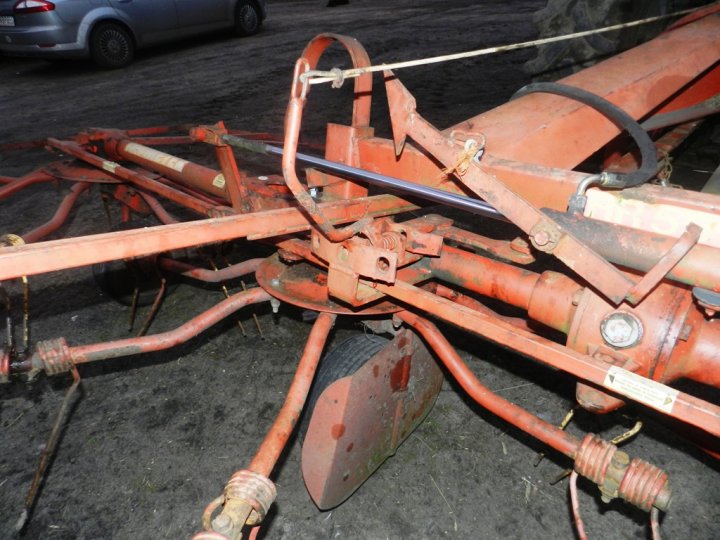

Witam dołącze sie do tematu zakupiłem dzisiaj przetrzasacz niemeyera i jak go podepne pod ciągnik to nawet jak rozkrecę śrubę kontrująca to i tak on za bardzo sie kładzie do przodu i strasznie rwie zębami ziemie nie wiem czego tam brakuje co jest nie tak? (zdjęcie pierwsze) i nie wiem do czego służy taka przekładnia z trzema dziurami z tyłu maszyny sie znajduje zdjecie drugiepost-32340-0-31601400-1393003207_thumb.jpg zdjecie 2post-32340-0-26521300-1393003412_thumb.jpg
