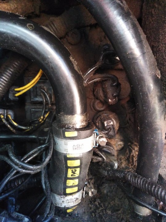

Cześć wam. Większość tematów z przednim napędem dotyczy tego że się nie rozłącza. U mnie jest odwrotnie. Włacze, przycisk świeci, naped ciągnie i po  kilku metrach sie rozłączy. Na postoju to samo, słuchając pracy pompy słychać jak się rozłączy. Problem pojawił się po gruntownym myciu całego spodu z błota. Wszystkie złączki kabli przedmuchniete powietrzem, nawet nie wiem czy ma to jakiś wpływ czy to zbieg okoliczności że akurat po umyciu pojawił się taki problem. Bezpieczniki wszystkie sprawdzone
Kolego ja kilka dni temu przerabialem odwrotna sytuację ,nie rozlanczal.
Proponuję szybka i skuteczna diagnozę.Podajesz zasilanie na zawór i jeśli nie rozłączy to na 99% slaby styk.pozdro.
Ale słaby styk będzie tylko na wtyczce przed elektrozaworem koło prawego koła czy jest więcej kostek? Bo jeżeli tam będzie dobry styk to pozostaje uszkodzony kabel?
Kolego jest chyba jeszcze jedna kostka na wyjściu kabli z kabiny.
Ja na Twoim miejscu rozpiolbym ta wtyczkę i podłączył Mała żarówkę na 12v taka z 5w.Iprzeciagnij ja do kabiny.
Włącz napęd żarówka zgaśnie. I w drogę na próbę. Napęd powinien być cały czas załączony i nic nie powinno go rozłączyć.
Jeśli się zaświeci to wiadomo gdzie szukać gdzieś w kablach.
Hamowanie przodem jest tylko załączone podczas hamowania i to są styki pod pedalem.
Możesz podłączyć 12v pod zawór i ruszać kablem może to rzeczywiście kabel.
Ja do tych prac sciagalem koło jest o wiele wygodniej gdyż mam tam pneumatyka i hydraulika od tura.pozdro
